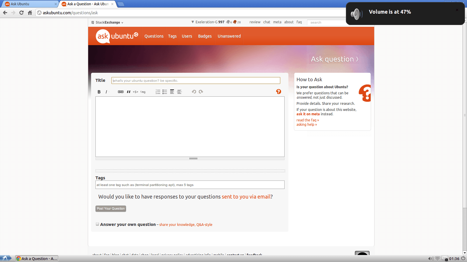

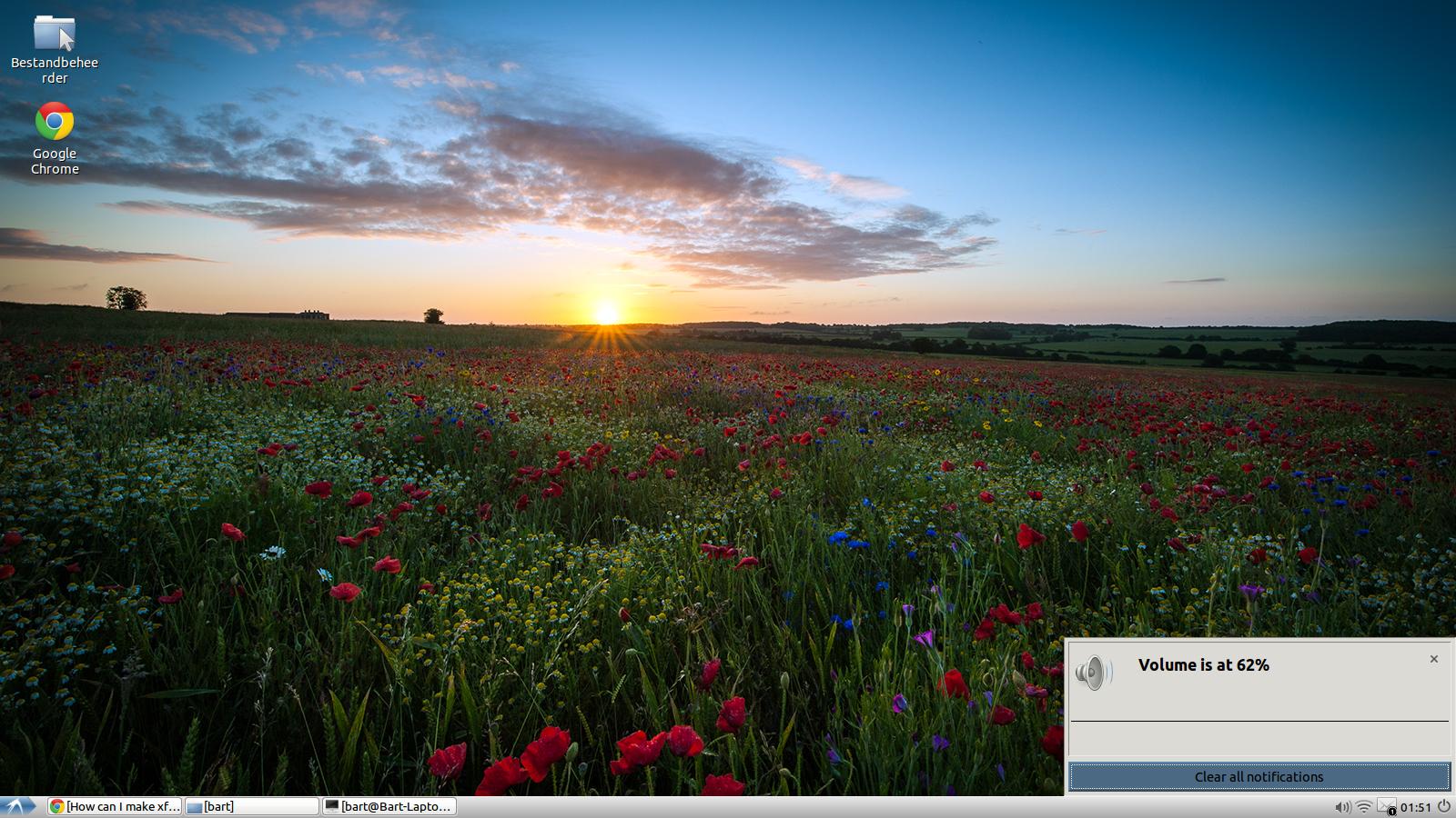

Я использую Lubuntu 12.04, с xfce4-volumed установлено, см. этот вопрос. Когда я меняю громкость с помощью FN+Vol-, появляется всплывающее окно с уведомлением. Это то, что я хочу. Однако, когда я пытаюсь изменить громкость через 10 секунд, мне сначала нужно нажать кнопку "Очистить все уведомления", чтобы получить дополнительные уведомления. Я хочу избавиться от этого: xfce4-volumed должен всегда давать уведомления, независимо от того, нажал я кнопку или нет.
Как я могу это сделать?

Я решил это, установив XFCE-popups. Вы можете прочитать о том, как заставить это работать здесь.
Единственная разница между этими инструкциями и "нашими" заключается в том, что у нас больше нет notify-osd в Lubuntu 12.04. Он был заменен уведомлением-демоном. Есть два способа избавиться от проблем совместимости:
sudo apt-get remove notification-daemon- удалить файл автозапуска уведомлений-демонов из
/etc/xdg/autostart/,
Перезагружать. Наслаждаться.
