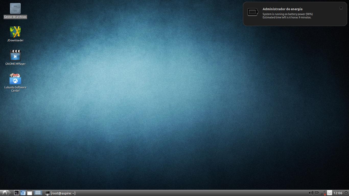

Как я могу сделать небольшие всплывающие окна на Lubuntu?
Я хочу видеть маленькие всплывающие окна, но куда мне обратиться, чтобы настроить это?
Например, когда выскакивает менеджер по питанию
В зависимости от версии ОС, возможно, придется заменить существующее всплывающее окно с уведомлением Lubuntu эквивалентом XFCE:
XFCE Popupвведите описание здесь
Lubuntu Popupвведите описание здесь
Он имеет простой графический интерфейс настройки (xfce4-notifyd-config) - по умолчанию размер уведомления меньше - аналогично всплывающим окнам Unity.
Поскольку все всплывающие окна рабочего стола работают с одним и тем же базовым libnotify - использование варианта XFCE в Lubuntu полностью совместимо.

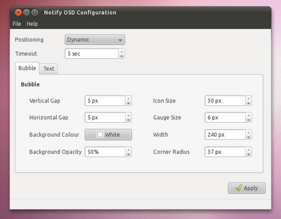

По совпадению я обнаружил, что notifyosdconfig работает с xfce4-notifyd, но вы должны удалить notify-osd и notification-daemon, К вашему сведению: я нахожусь на Lubuntu 12.10
Извините: не обращайте внимания на мой ответ, оказалось, что он не меняет настройки xfce4-notifyd:-(
Устанавливать notifyosdconfig
sudo add-apt-repository ppa:nilarimogard/webupd8
sudo apt-get install notifyosdconfig
Полный учебник: http://www.webupd8.org/2011/05/configurable-notifyosd-bubbles-for.html
Скриншот
Из учебника
