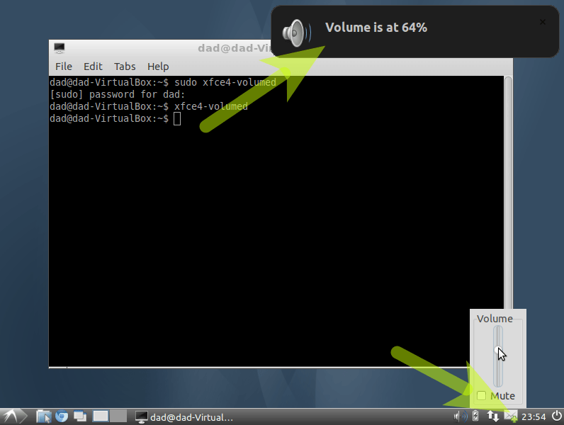

Однако для тестирования я просто побежал xfce4-volumed из lxterminal,
Если вы затем используете стандартный регулятор громкости, вы увидите всплывающие окна - вам также нужно очистить конверт уведомлений в системном трее, чтобы увидеть другие всплывающие окна.
