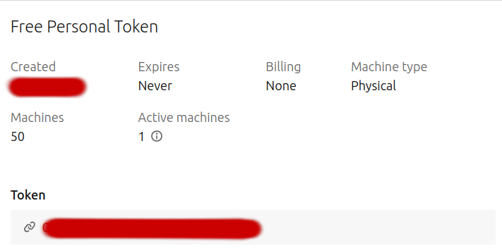

У меня есть учетная запись Ubuntu, где мой член Ubuntu хорошо активирован (возможно 50 компьютеров, уже активен только 1: мой рабочий стол), поэтому моя панель управления Ubuntu Pro выглядит следующим образом:

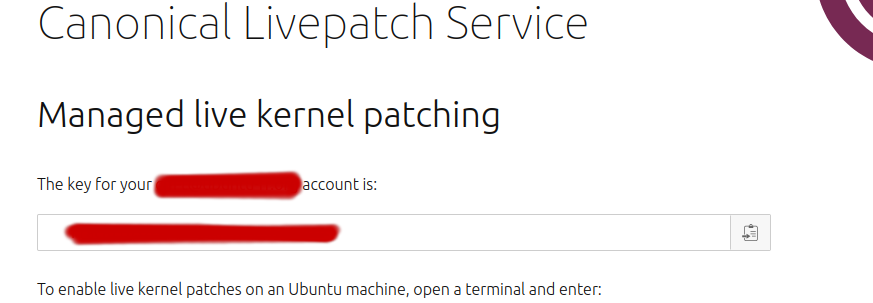

Кажется, я мог бы подключить свою машину, используя совершенно другой токен, взятый со страницы, которую я нашел в другом Askubuntu.
Токен, который не сработал, находится на этой странице: https://ubuntu.com/pro/dashboard .
Работающий токен взят с этой страницы: https://auth.livepatch.canonical.com/
Обе страницы предоставили мне разные токены.
Рабочий токен с сайта auth.livepatch.canonical.com.
      $ sudo canonical-livepatch enable thisOtherTokenFromAuth.livepatch.canonical.com
Successfully enabled device. Using machine-token: thisOtherTokenFromAuth.livepatch.canonical.com
Все руководства будут ссылаться на панель управления ubuntu.com pro, а не на каноническую аутентификацию livepatch, которая содержит предупреждающее сообщение о том, что следует использовать панель управления pro:
Процедура включения Livepatch была улучшена и использование этой страницы больше не требуется. Чтобы включить Livepatch, следуйте инструкциям на странице https://ubuntu.com/security/livepatch.
(нажав +1клик, вы попадете на панель управления ubuntu.com pro)
Примечание. Моя панель управления Ubuntu Pro по-прежнему сообщает мне, что к моей учетной записи подключено только 1 устройство (мой рабочий стол), используя другой токен, я не могу отследить, что мой сервер тоже связан. Подсчитайте 1 машину на https://ubuntu.com/pro/dashboard.
