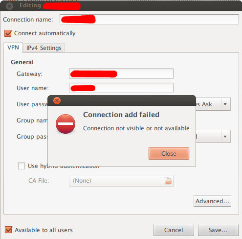

Я настраиваю Cisco VPN на Ubuntu 12.04, когда сталкиваюсь со странным поведением. Я скачал и установил следующие пакеты: vpnc network-manager-vpnc и зависимости.
При добавлении соединения с сетевым менеджером я не могу сохранить соединение - я получаю только эту ошибку
Ошибка VPN
Я пробовал разные настройки, пытался импортировать cisco .pcf пока без удачи.
ошибки

Полезные советы здесь Импорт импорта конфигурации на network-manager-openvpn, который помог мне установить, что моя проблема (те же симптомы, что и выше) связана с менеджером сети, а не с самим openvpn.
Была такая же проблема и просто исправлена. Я установил gnome3 с помощью ppa Рикотца. Раньше у меня были некоторые проблемы с расширениями gnome-shell, поэтому я понизил его до пакетов ppa gnome3-team (возможно, он принимает участие). Чтобы решить проблему с nm, я понизил libglib2.0-0 с версии ricotz до точных обновлений. Я сделал это с помощью synaptic (package->force version), но я думаю, что cli версия
sudo apt-get install libglib2.0-0/precise-updates
