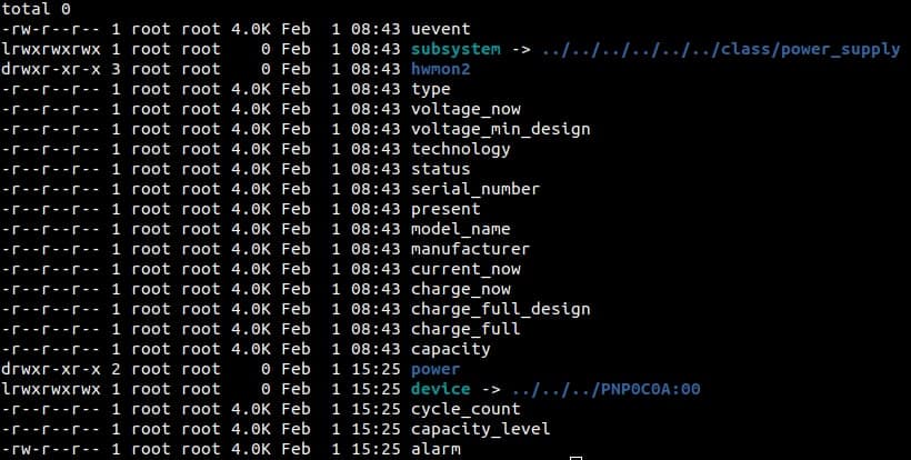

Вот почему я попадаю в терминал, когда иду в /sys/class/power_supply/
Когда я захожу в папку BAT0, вот что я получаю:

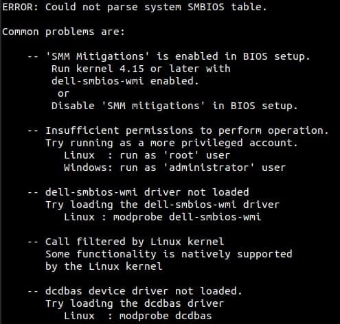

Вот что я получаю при беге smbios-battery-ctl --set-charging-mode custom.

Первая подсказка была из Permission deniedошибка при настройке, так как мы не можем ничего добавить в /sys/class/которого уже нет. Когда эта же ошибка появилась для , это заставило переосмыслить, чтобы определить, называлась ли батарея BAT0, BATT, или же BATC(или же BAT1на паре моделей Acer). Тем не менее, окончательное подтверждение видно с выводом /sys/class/power_supply/BAT0/псевдокаталог. Эти «файлы» являются API-интерфейсами при работе с батареей, поэтому ни один из них мы не можем добавить (или удалить).
