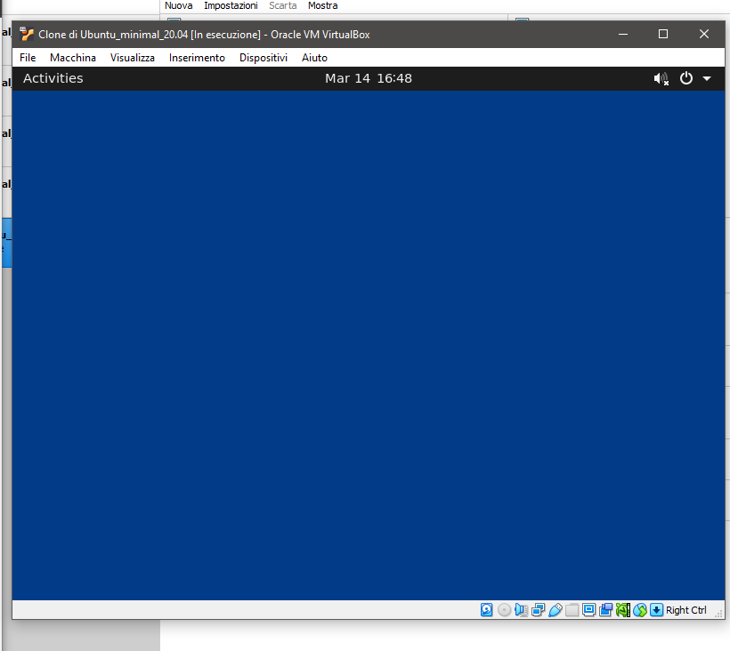

ПРОБЛЕМА :
когда я перезагружаю виртуальную машину, я получаю это:
http://docs.qtile.org/en/latest/manual/install/index.htmllogin_image и это изображение рабочего стола после
2 проблемы здесь:
1. Почему я получаю логин с графическим интерфейсом (который, как я подозреваю, является частью рабочего стола gnome), поскольку я еще не установил ни одного менеджера входа, такого как Lightdm
в 18.04 этого не произошло, я просто получил обычный вход без графического интерфейса
2. Почему существует другой оконный менеджер с автоматической загрузкой, отличный от Qtile
в 18.04 в этот момент установки мне пришлось вручную ввести startx на терминале, чтобы увидеть графический интерфейс
Упаковка для изменилась между 18.04 и 20.04.
если ты apt install xinitна голой системе Ubuntu 18.04 вы получите:
      0 upgraded, 244 newly installed, 0 to remove and 11 not upgraded.
Need to get 84.1 MB of archives.
After this operation, 551 MB of additional disk space will be used.
В голой системе Ubuntu 20.04 установка xinitв одиночку тянет намного больше:
      0 upgraded, 513 newly installed, 0 to remove and 23 not upgraded.
Need to get 172 MB of archives.
After this operation, 951 MB of additional disk space will be used.
Вот почему вы видите больше установленных вещей и другое поведение.
