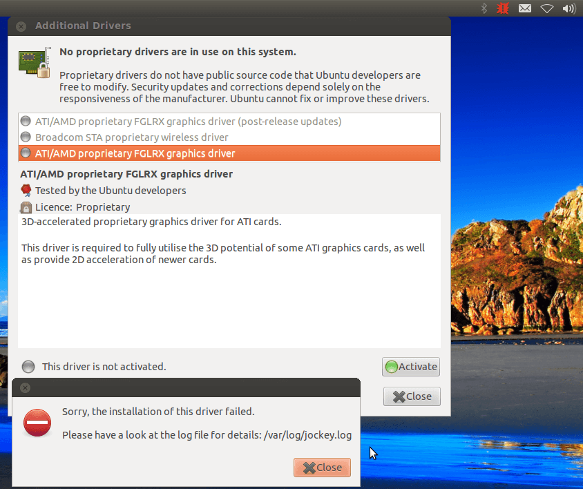

Теперь другая проблема - Wifi: просто нужно перезагрузить систему, так как она работает в предыдущей версии Linux, выберите опцию загрузки, но при первом запуске загрузочного экрана Ubuntu он не будет брать драйверы Wi-Fi.
Беспроводной драйвер Broadcom 802.11 Linux STA для использования с аппаратными средствами Broadcom BCM4311, BCM4312, BCM4313, BCM4321,BCM4322, BCM43224 и BCM43225, BCM43227 и BCM43228.
А также
3D-ускоренный фирменный графический драйвер для карт ATI.
Этот драйвер необходим для полного использования 3D-потенциала некоторых видеокарт ATI, а также для обеспечения 2D-ускорения новых карт.

Окно GUI, показывающее активированный проприетарный беспроводной драйвер Broadcom
Как видите, сейчас все вроде бы работает.
