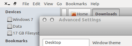

Есть ли какие-нибудь темы GTK3, которые правильно работают в Unity-2D? Все, что я пробовал, имеет "глюки кнопок"
Каждая тема GTK3, которую я когда-либо пробовал, кроме Ambiance или Radiance, имеет несколько "запасных" кнопок при максимизации вместо кнопок тем. Есть ли исправление или тема без этой проблемы?
Пример:
Образец
После дальнейшего тестирования, на данный момент ответ на мой вопрос, кажется, нет. Похоже, что только включенные Ubuntu Ambiance и Radiance имеют возможность правильно визуализироваться при максимизации по причине, указанной в моем предыдущем комментарии. Это было зарегистрировано как ошибка #984818 на Launchpad.
Пока эта проблема не будет решена с панелью Unity-2D, ни одна сторонняя тема не сможет работать должным образом.
