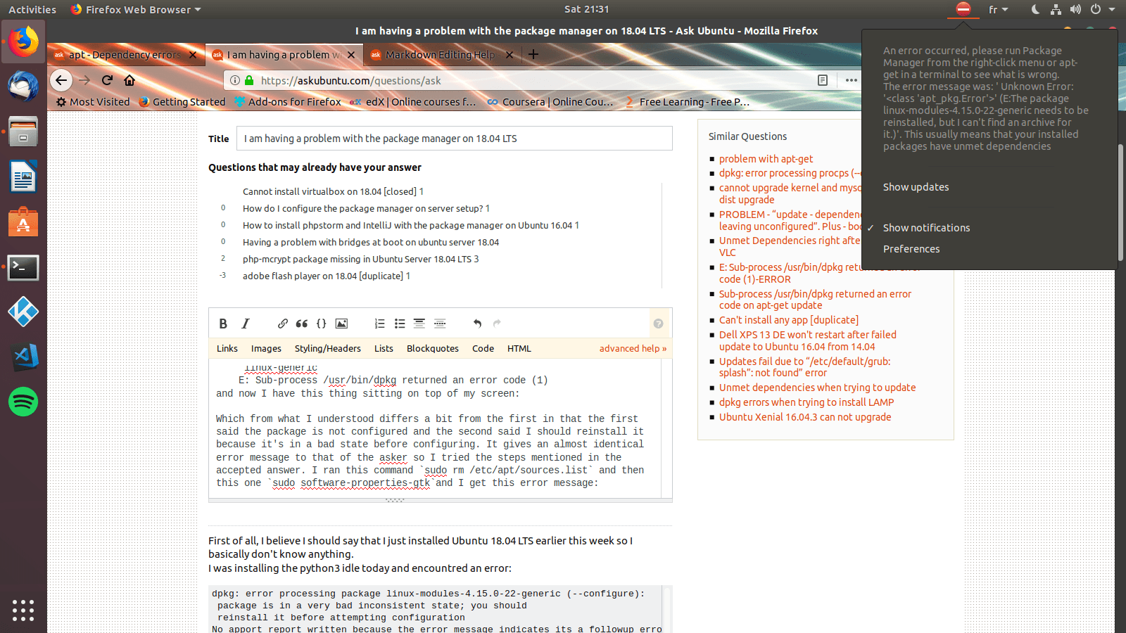

Что из того, что я понял, немного отличается от первого тем, что первый сказал, что пакет не настроен, а второй сказал, что я должен переустановить его, потому что он находится в плохом состоянии перед настройкой. Он выдает сообщение об ошибке, почти идентичное сообщению автора вопроса. поэтому я попробовал шаги, упомянутые в принятом ответе. Я запускал эту команду sudo rm /etc/apt/sources.list а потом этот sudo software-properties-gtkи я получаю это сообщение об ошибке:

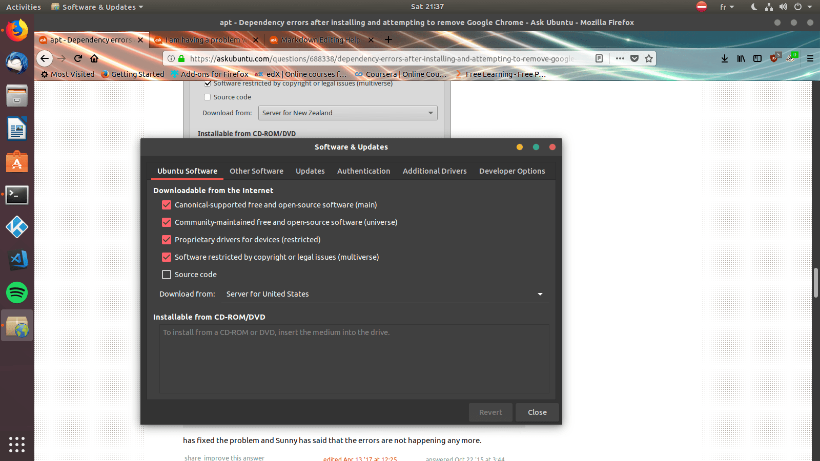

WARNING:root:could not open file '/etc/apt/sources.list'
Поэтому я снова написал вторую команду, и она открыла software-properties-gtk и записала это в терминал:
 Gtk-Message: 20:43:48.389: GtkDialog mapped without a transient parent. This is discouraged.
Поэтому я использовал эти настройки. Я нажал Revert, ничего не произошло. Я ударил его снова, и все еще ничего не произошло. Итак, я нажал Закрыть и получил это сообщение об ошибке / уведомление. Я понял, что не могу следовать этому руководству, потому что он только что удалил хром, а я не могу очистить модули Linux. Итак, я перехожу sudo apt-get -f install и теперь, это показывает намного более короткое сообщение об ошибке:
    Reading package lists... Done
Building dependency tree
E: The package linux-modules-4.15.0-22-generic needs to be reinstalled, but I can't find an archive for it.
Я старался sudo apt-get clean и ничего не появилось на терминале, а затем я попытался использовать эту команду, которую я видел в этом посте: sudo apt-get install --reinstall linux-modules-4.15.0-22-generic Я не знаю, если это имя пакета для переустановки, но это стоило попробовать. Я получил то же сообщение об ошибке.
Я что-то сломал? Нужно ли переформатировать мою систему?
