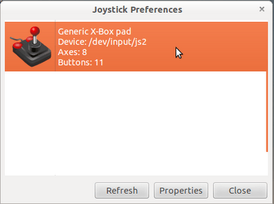

Connect now your game controller to your PC via USB (wired) or connect your XBOX 360 PC wireless gaming receiver for your wireless controller, then run this command to start the configuration:
jstest-gtk
In the window that shows up, select your controller (Microsoft X-Box 360 pad, Generic X-Box pad, etc.) and click Properties:
Note If your controller is not listed, try to click the "Refresh" button.

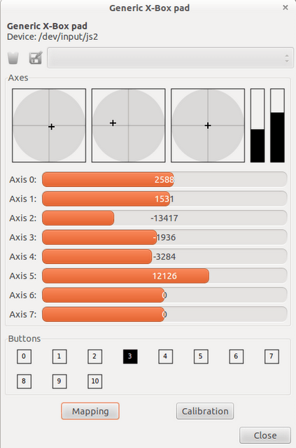

Появится новое окно, которое поможет вам откалибровать игровой контроллер, переназначить кнопки игрового контроллера (изменить порядок оси и кнопок) и т. Д.введите описание здесь
После завершения конфигурации сохраните новые настройки и закройте окно. Теперь вы сможете использовать свой контроллер Xbox 360 для игр в Ubuntu.
