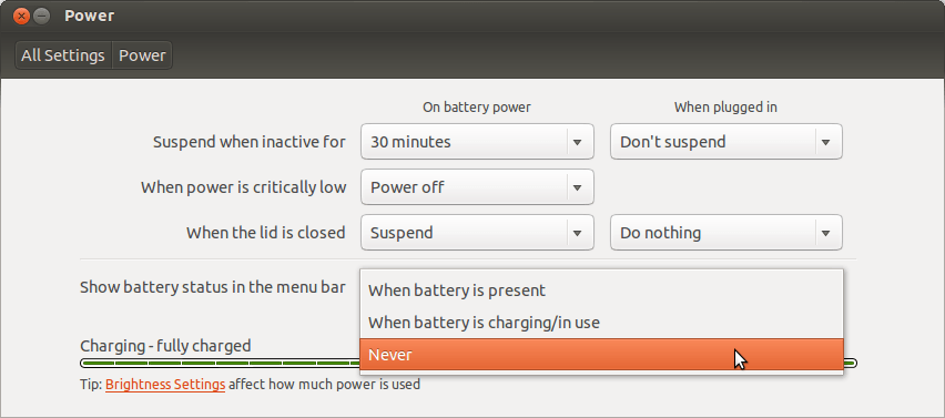

Я не уверен, имел ли ввиду Беджу Power или же Power Manager, В любом случае мне удалось решить эту проблему путем:
Нажмите на кнопку питания в правом верхнем углу и выберите: System Settings... > Power > Show battery status in the menu bar > Изменить на When battery is charging/in use
Мощность
Перезагрузите, вернитесь к System Settings... > Power куча других вариантов теперь доступны.

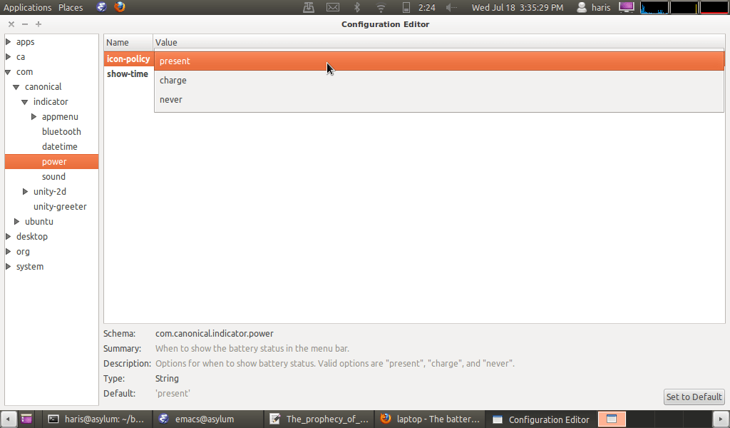

sudo apt-get install dconf-tools

Убедитесь, что аккумулятор вставлен правильно. Если проблема не в этом, перейдите в " Системные настройки"> "Питание" и убедитесь, что для параметра " Показывать состояние аккумулятора в строке меню" установлено значение " При наличии аккумулятора".
