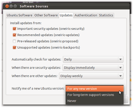

Нажмите Alt + F2 и вставьте: gksu software-properties-gtk,
Затем перейдите на вкладку "Обновления" и в разделе "Уведомить меня о новой версии Ubuntu" выберите "Для любой версии".
Вкладка

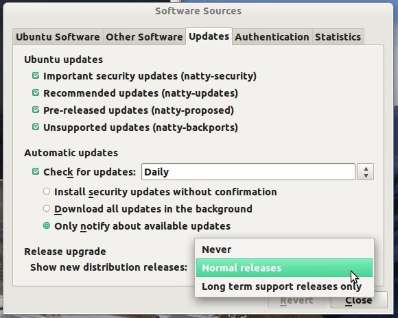

(Или, если вы находитесь в 10.04, перейдите на вкладку "Обновления" и в "Обновлении релиза" выберите "Обычные релизы")
Вкладка

В настройках диспетчера обновлений убедитесь, что для параметра "Уведомлять меня о новой версии Ubuntu" не установлено значение "Никогда".
Вы можете выбрать любой из выпусков Normal или LTS в настройке обновления выпуска. После выхода перезагрузите.
Затем вы можете запустить менеджер обновлений и нажать кнопку проверки.

Чтобы заставить его предлагать обновление до нормального выпуска, такого как 12.10, вы можете открыть исходные тексты Программного обеспечения и установить Показывать новые выпуски дистрибутива на Обычные выпуски.
