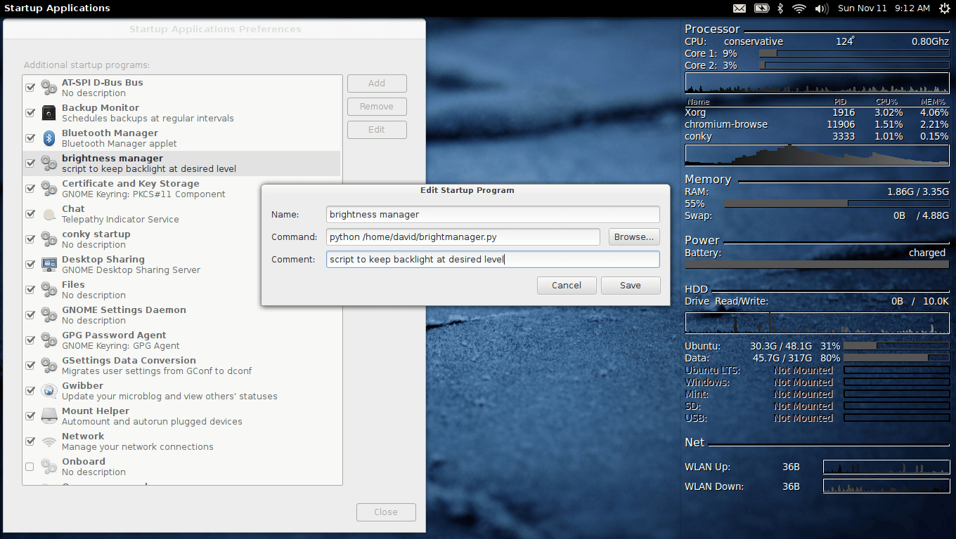

Если Ubuntu не запоминает ваши настройки, вы можете использовать приложение или вам может понадобиться обходной путь для GNOME: настройка яркости не сохранена в Ubuntu 11.10
Вот отличная работа, которую я нашел, спасибо и спасибо thaelim на форуме Ubuntu. Как получить эффективное управление яркостью экрана в Unity/Gnome Shell, просто скачайте скрипт, отредактируйте периметры в начале скрипта и сохраните его, когда вы это сделаете, в свой домашняя папка. Вот загрузка полного скрипта brightmanager.py
Это переменные периметры, которые можно изменить на нужные вам настройки, как вы можете видеть, что мне нравится мой на 20 все время без времени простоя.
IDLE_DIM_TIME = 0
IDLE_DIM_AC = False
IDLE_DIM_BATTERY = False
IDLE_BRIGHT = 20
BRIGHT_BATTERY = 20
BRIGHT_AC = 20
После сохранения откройте терминал и введите
chmod +x brightmanager.py
Затем откройте автозапуск приложений из тире, нажмите кнопку "Добавить", назовите свое приложение запуска и введите свою команду как:
python /home/david/brightmanager.py
заменив "david" именем вашей домашней папки, затем добавьте описание и нажмите "добавить", выйти из системы и снова войти, и все готово, теперь у вас есть настройки яркости для аккумулятора, переменного тока и режима ожидания.
Вы захотите сделать это для каждого пользователя, и каждый пользователь должен иметь свою собственную копию скрипта в своей домашней папке со своими желаемыми настройками в начале скрипта.
