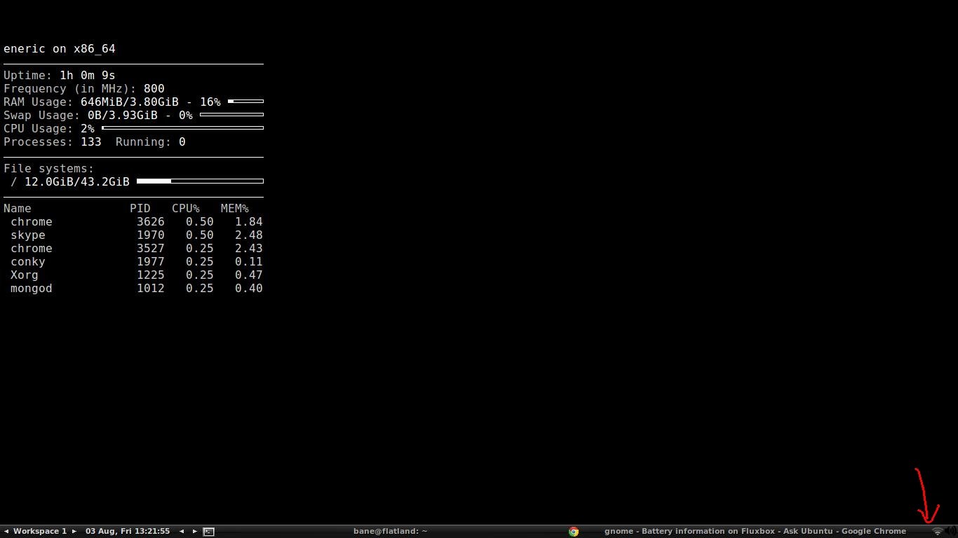

Я переустановил его, и все та же ситуация! По-видимому, он установлен, но Ubuntu не распознает команду. Кроме того, мне не очень нравится wmbatteryЯ хотел бы, чтобы что-то существовало рядом с этими апплетами и другими значками (nm-applet, sound, Skype и т. Д.).
Я выделил область, в которой я хотел бы получить апплет с информацией о батарее:

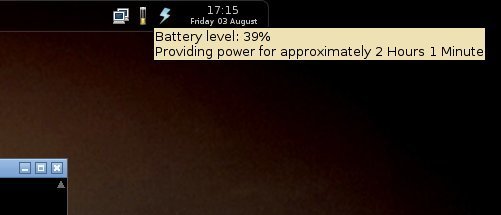

После недавних исследований я остановился на батти.
Батти это:
- очень легкое gtk-приложение, написанное на Python
- легко устанавливается из источника
- показывает подробную информацию об аккумуляторе, включая оставшееся время, когда вы наводите курсор на индикатор
- Позволяет приостановить / отключить питание, выбрав в меню после щелчка левой кнопкой мыши.
Это доступно здесь.
После загрузки и распаковки просто позвоните
sudo python setup.py install
добавлять batti в меню автозапуска, чтобы он загружался при входе в систему - в вашем случае просто добавьте его в свой .fluxbox/startup файл.
Некоторые скриншоты batti в действии (это значок батареи, а не символ молнии - это апплет управления питанием Юпитера):
