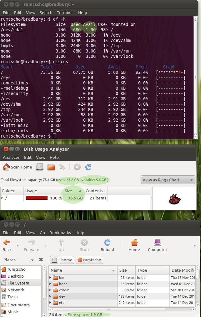

У меня только один диск на моем компьютере, 80 ГБ SSD. Он отформатирован как один раздел ext4 (без подкачки), и на нем установлены все обычные папки (я храню много данных на внешнем носителе, но /home, а все остальное - на SSD).
Сегодня я загрузил его и получил сообщение о том, что диск заполнен. Я открыл Disk Usage Analyzer, чтобы посмотреть, что занимает место. Он настаивает на том, что используется 67,8 ГБ диска, и / занимает 36,4 ГБ. Что приводит к вопросу, где недостающие 30 ГБ, если не в файловой системе?!
Просто для сравнения я добавил все размеры всех читаемых папок, перечисленных в Nautilus, как подпапки к / (включая скрытые). Я получил 20,9 ГБ. Корзина была нечитаемой, но я знаю, что она имеет 16,2 ГБ, поэтому сумма составляет 36,1 ГБ, примерно столько же, сколько и в отчете Disk Usage Analyzer. Были некоторые системные папки, которые нельзя было прочитать, например, proc, но я сомневаюсь, что они добавляют до 30 ГБ - иначе было бы невозможно установить Ubuntu на маленькие диски, и я видел, что он работает на 2,5 ГБ. Я думаю, что они должны составлять 0,3 ГБ разницы между моими вычислениями и отчетом анализатора использования диска.
Итак, я хотел бы знать, что съедает эти 30 ГБ и как мне их освободить?

Редактировать с ответами на вопросы CYREX

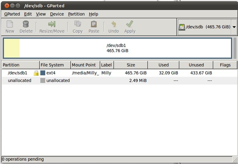

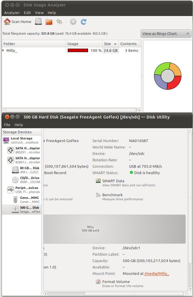

  4. Здесь это стало действительно странным. Я подключил внешний жесткий диск на 500 ГБ. Disk Usage Analyzer переоценил доступное пространство, затем обнаружил, что пространство отсутствует (использовано 76 ГБ, но только 24 в папках).
    альтернативный текст
Снова загрузился с LiveCD, запустил с него анализатор использования дисков и получил те же результаты, что и с установленной Ubuntu, в пределах 1-2 ГБ.
Редактировать с ответом на CodeMonk

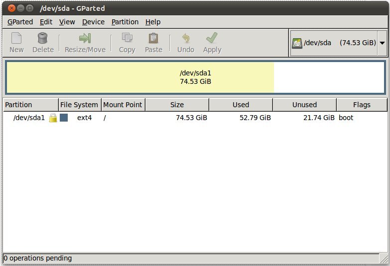

Это было бы хорошим решением, но раздел действительно 80 ГБ - я имею в виду 74 ГБ + маркетинговая "ошибка", в любом случае весь диск отформатирован. Это также показывает, что используется более 50 ГБ - так где же 30 ГБ, если не в файлах и папках?
альтернативный текстGParted также сообщает о правильном размере внешнего жесткого диска.

Я решил это - благодаря всем вашим советам, особенно совету Хавьера Ривейры, который предложил запустить Disk Analyzer с правами sudo (я не знал, что это может повлиять на результаты).
У меня есть Crashplan, и он делает резервные копии на некоторых внешних дисках. Таким образом, есть резервный набор, который идет к Милли, и другой, который идет к Sto_Lat, каждые 15 минут (это имена внешних дисков). Когда я в какой-то момент запустил компьютер без этих дисков, Crashplan не нашел папок под /media/Milly а также /media/Sto_Latпоэтому он только что создал их и создал для них резервные копии.
По некоторым причинам Disk Analyzer не показывает эти папки при запуске без sudo. Наутилус показывает их, но перечисляет размер /media на 16 КБ, когда это на самом деле 30 ГБ.
Я заметил это только когда отключил все внешние диски, включая Milly и Sto_Lat, и запустил gksudo baobab, Затем я увидел мои внешние диски там, где их не должно быть - но не все из них, а только цели резервного копирования - и понял, что это не подключенные диски, а одноименные папки, созданные Crashplan. Должно быть что-то странное происходит, когда я монтирую диск с тем же именем, что и существующая папка, интересно, почему я не получаю сообщение об ошибке или что-то в этом роде...
Кстати, это также решает, почему Disk Analyzer показывает размеры Milly в 530 ГБ вместо 500 ГБ - это "недостающие" 30 ГБ, он считает папку и реальный диск вместе.

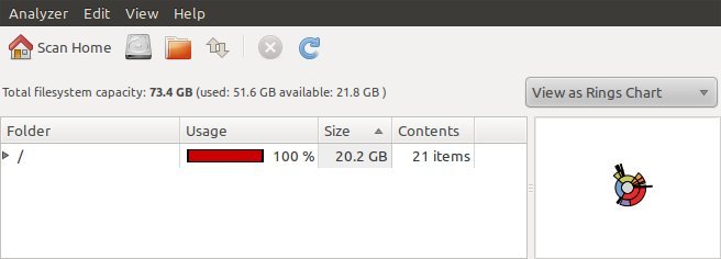

Если вы используете Disk Analyzer в качестве обычного пользователя, могут быть некоторые файлы, к которым вы не можете получить доступ или увидеть их. Вы можете попробовать запустить его с привилегиями суперпользователя. Откройте терминал или нажмите ALT+F2 и введите:
gksudo baobab
Baobab - это вызывающее имя Disk Analyzer, если вам интересно. Может быть, теперь он может показать вам, где эти недостающие мегабайты.

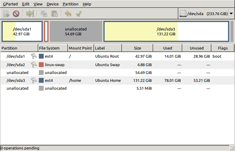

Вы можете использовать Disk Usage Analyzer для сканирования ваших каталогов и просмотра места в файловой системе.
Что касается неспособности увидеть 30 ГБ вашего диска, откройте GParted и посмотрите, как место распределяется на диске. Возможно, ваша схема разбиения не соответствует вашей.
GParted
