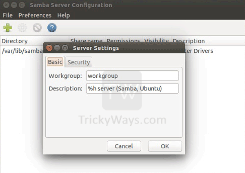

  1. установить самбу sudo apt-get install system-config-samba
  2. откройте его (оно должно быть в меню ака тире)
  3. Как только он откроется, перейдите в меню "Настройки" и выберите "Настройки сервера". Здесь введите имя рабочей группы, членом которой является ваша Windows, например, введите "рабочая группа" в "Текстовое поле рабочей группы", поскольку в Windows по умолчанию используется "имя рабочей группы" "рабочая группа". Нажмите кнопку ОК, чтобы сохранить настройки.

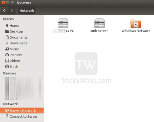

  1. Если вы получили сообщение об ошибке Не удалось отобразить "сеть:///". Наутилус не может обрабатывать "сетевые" местоположения. Затем вы должны выполнить эту команду в терминале Ubuntu.
sudo apt-get install gvfs-backends

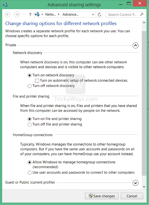

  1. Включить общий доступ к файлам и принтерам в Windows
Прежде чем присоединиться к рабочей группе на компьютере, убедитесь, что имя рабочей группы на компьютере Windows совпадает с тем, которое вы указали в настройках сервера Samba в Ubuntu. См. Это руководство, если вы хотите изменить имя рабочей группы. Вы также должны убедиться, что общий доступ к файлам включен в Windows 8. Если нет, вы не сможете получить доступ к файлам из других систем, так что давайте начнем. Чтобы включить общий доступ к файлам в Windows, на рабочем столе Windows нажмите клавиши "Windows + W" на клавиатуре, чтобы открыть панель поиска настроек Charms. Когда это откроется, выполните поиск "управлять общим доступом", а затем нажмите на найденный поиск.
После этого включите общий доступ к файлам и принтерам в профилях частной / общедоступной сети. У вас также есть возможность включить общий доступ к файлам для всех сетевых профилей. Сохранить, когда вы закончите.
Поскольку теперь обе системы принадлежат одной рабочей группе, перезагрузите оба компьютера. Когда вы войдете в систему, вы сможете увидеть другую систему с обеих ваших машин.
