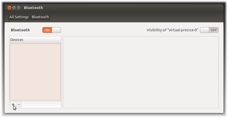

  1. Откройте настройку Bluetooth, нажав на символ Bluetooth на верхней панели:
  2. Выберите + в левом нижнем углу следующего окна:

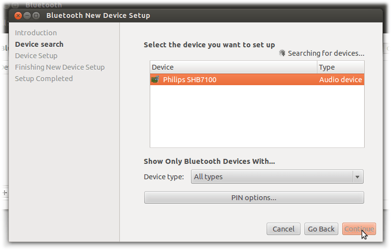

  4. Затем перейдите к "Продолжить", чтобы включить "настройку нового устройства" в Ubuntu.
  5. Теперь устройство должно быть распознано:
  6. Выберите новое устройство. В случае использования PIN-кода не по умолчанию для сопряжения мы можем указать "параметры PIN-кода", но это обычно не требуется. Нажмите "Продолжить", чтобы завершить настройку.

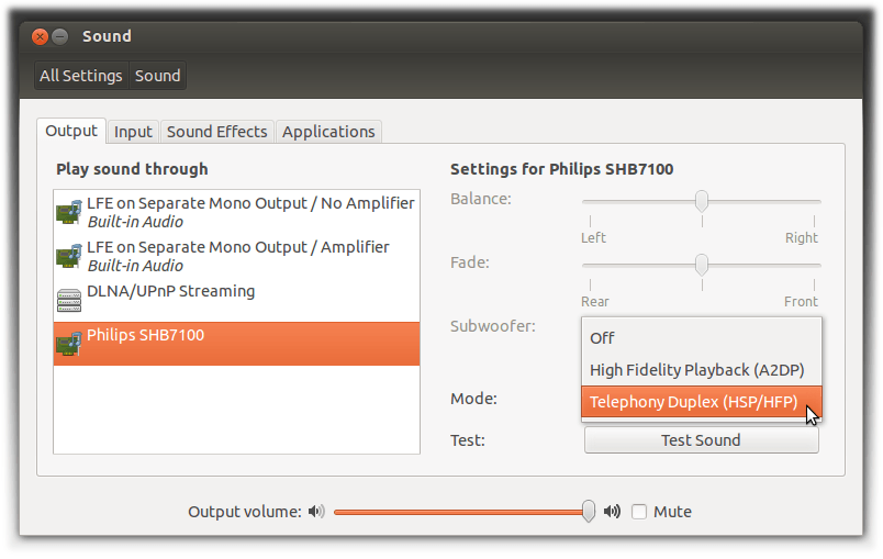

  7. Перейдите в "Настройки звука" в меню верхней панели:
  8. Выберите гарнитуру в качестве аудиовыхода или устройства ввода и дайте в "Режиме" услугу Bluetooth. Обратите внимание, что микрофон не будет доступен в режиме A2DP:

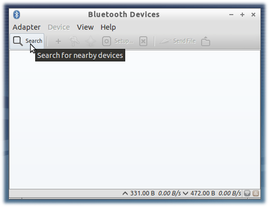

  3. Затем выберите "Поиск":

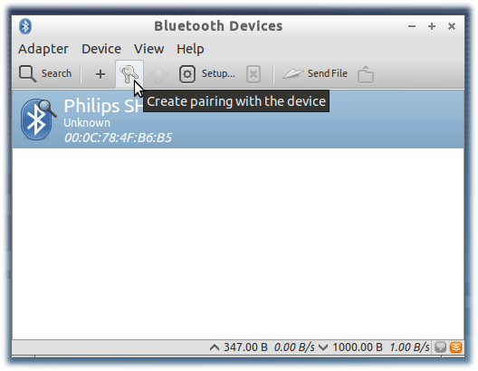

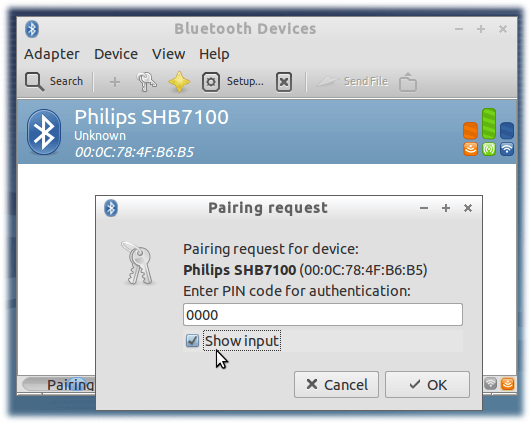

  4. Выберите новое устройство и выберите символ ключей для сопряжения: введите описание здесь
  5. Введите PIN-код (для гарнитур это обычно 0000): введите описание здесь

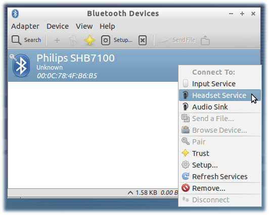

  6. Щелкните правой кнопкой мыши на устройстве, чтобы выбрать службу Bluetooth: введите описание здесь

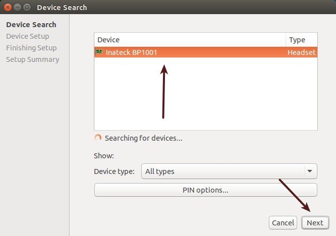

При подключении или сопряжении убедитесь, что вы выбрали Audio Sink, затем подключите свое устройство.

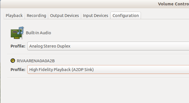

В Ubuntu 18.04 возможно сопряжение и использование RIAARENA (в режиме "Домой" или "Вне дома"). Сопряжение выполняется / отменяется левой частью кнопки базовой станции ((.)) На устройстве. Чем лучше и иногда необходимо установить импульсное аудио для сопряжения устройства с программой проигрывателя - например, VLC, Firefox stream, Rhytmbox и т. Д. Pulse Audio -> Configuration. Настройте аналоговый стерео дуплекс, проверьте, есть ли RIVAARENA в списке.
Перейти к -> вкладка воспроизведения. Есть все приложения воспроизведения runnig.
Нажмите кнопку слева, чтобы выбрать выход RIVAARENA для правильного приложения.
В основном есть задержка между звуком и видео потоком. Перейдите на -> вкладку "Устройства вывода", чтобы установить правильное смещение задержки (в моем случае это максимум 2000 мс, но немного поздно!)
