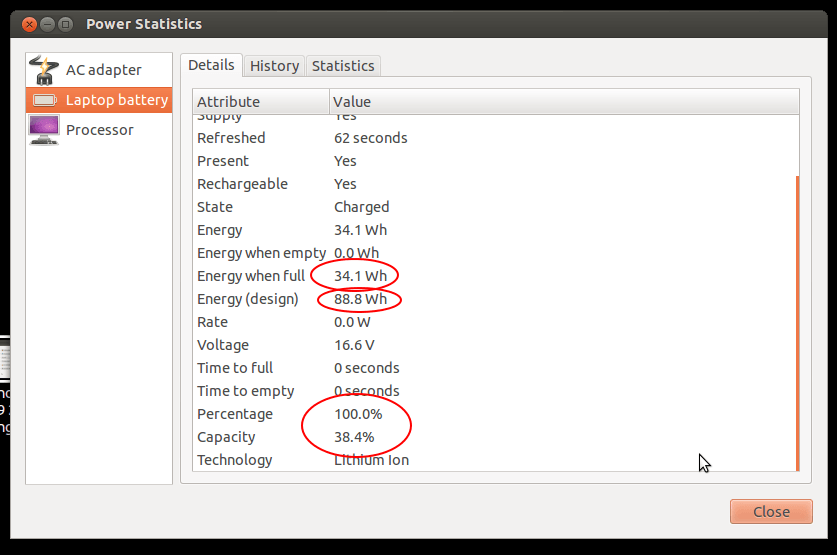

Вот изображение того, что я вижу при проверке заряда:
То, как я это прочитал, заключается в том, что общая энергия аккумулятора по проекту составляет 88,8 Втч. После 12 часов зарядки (после полной разрядки батареи до перекалибровки) она достигает 34,1 Втч и остается там. Только 38,4% от уровня зарядки аккумулятора 100%.
Другой ноутбук делает то же самое, но до 32,1%.

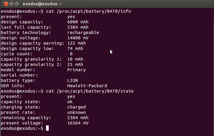

Вот еще одна картинка с информацией /proc:

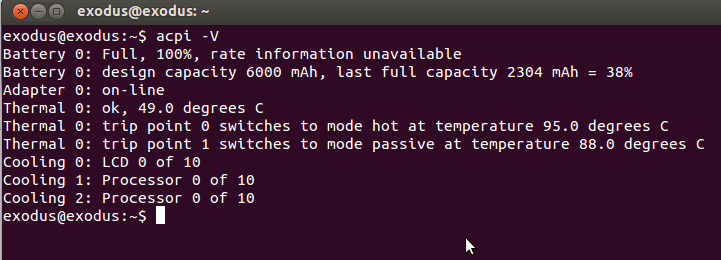

И еще один с acpi -V команда:

Я видел это на старых, почти разряженных батареях. Я также видел, как это произошло, когда блок питания на ноутбуке вышел из строя. На моем 18-месячном Dell acpi -V возвращает "последняя полная емкость = 87%".
Являются ли 2 ноутбука одной и той же моделью? Возможно, это несовместимость между моделью ноутбука и аккумулятором. У вас есть доступ к другой модели ноутбука, которая использует тот же аккумулятор?
Вы должны попытаться откалибровать его; разрядить сначала до точки автоотключения / гибернации (~5%), а не до 0%. Заряжается ли он более ранними версиями Ubuntu? Если это так, это может указывать на проблему с Ubuntu.
