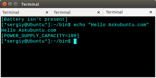

УЛУЧШЕННЫЙ СЦЕНАРИЙ: С момента моего первоначального поста, я сделал небольшое улучшение в сценарии:
#!/bin/bash
# Description: Battery  charge in percentage
if [ -f /sys/class/power_supply/BAT1/uevent ]
    then grep POWER_SUPPLY_CAPACITY /sys/class/power_supply/BAT1/uevent
else echo "Battery isn't present"
fi
Как всегда, обратите внимание на пробелы с bash. Это все говорит само за себя. Если батарея присутствует, она появится, если нет - скрипт скажет вам об этом. Теперь перейдите к файлу.bashrc и добавьте $(batpower) к вашему приглашению. Вот мой промо:
PS1='[$(batpower)]\n${debian_chroot:+($debian_chroot)}[*\u@Ubuntu*]:\w\$ '
Обновите свой терминал или откройте новую вкладку или окно, и теперь вы можете постоянно контролировать заряд батареи в терминале! в том числе tty! Да хвалится сценарий!введите описание изображения здесь
