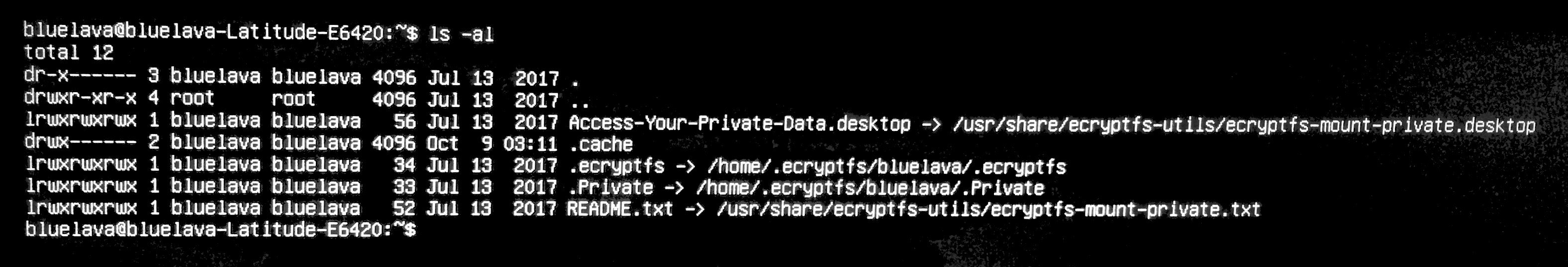

У меня та же проблема, заявленная в другом месте в отношении цикла при входе в систему. Я загружаю свою машину, ввожу пароль, экран гаснет и возвращается к входу в систему. Я могу получить доступ к терминалу, используя Ctrl+Alt+F2. Но даже из терминала я не могу получить доступ к содержимому моей домашней папки. Ничего из этого там нет. Вместо этого есть файл README, в котором говорится, что мои данные были перемещены для их защиты.
Я публикую это, потому что ни одно из других решений не применимо, так как им требуется доступ к содержимому домашней папки, а у меня его нет.

  4. Файл README, показанный на рисунке выше, утверждает, что этот каталог был размонтирован для защиты моих данных. Он инструктирует меня нажимать "Доступ к вашим личным данным" из графического интерфейса (у меня нет доступа из-за петли входа в систему) ИЛИ запустить encryptfs-mount-private из командной строки. Я сделал это, и это дает следующее сообщение:
/ usr / bin / ecryptfs-mount-private: 69: / usr / bin / ecryptfs-mount-private: /sbin/mount.ecryptfs_private: не найдено (все в одной строке)
Я наконец-то получил доступ к своим данным. Инструкции в файле README, в которых указано использование encryptfs-mount-private, НЕ РАБОТАЮТ. Вы должны использовать encryptfs-recovery-private
