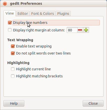

  2. Найдите строки, которые неправильно отформатированы (обратитесь к ошибке для номера строки, затем осмотрите эту точку). Это примеры правильно отформатированных строк:
