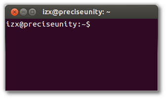

1. Запустите терминал
  • Терминал позволяет вам взаимодействовать с вашей системой, вводя команды вместо использования мыши / курсора. Его нетрудно использовать, когда у вас есть инструкции, и вы можете легко выполнить некоторые задачи.

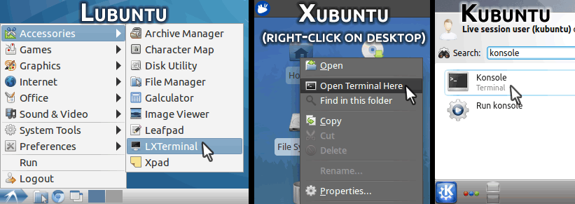

  • Нажмите одновременно клавиши Ctrl + Alt + T (одновременно), чтобы запустить терминал. Это будет работать для всех, кто использует обычную Ubuntu, но если вы используете...
    • Lubuntu: нажмите кнопку "Пуск", перейдите в раздел "Аксессуары" и нажмите на LXTerminal.
    • Xubuntu: щелкните правой кнопкой мыши в любом месте рабочего стола и выберите " Открыть терминал".
    • Kubuntu: нажмите кнопку "Пуск", введите konsole в поле поиска и нажмите Konsole
    Как запустить терминал на L / X / K-Ubuntu
    • Вы получите окно со сплошным фоном, показывающее ваше имя пользователя и имя вашего компьютера, как показано ниже (размер / цвета могут отличаться!):

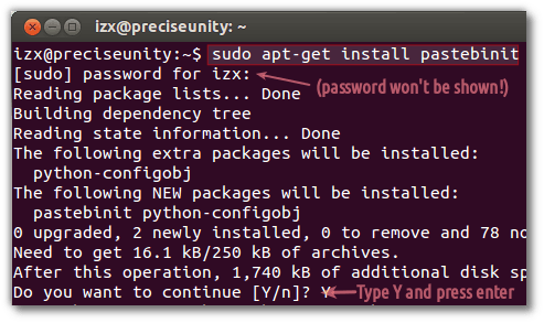

2. Установите pastebinit, небольшой инструмент для вставки текста из терминала.
  • В своем терминале введите sudo apt-get install pastebinit и нажмите Enter
  • Введите свой пароль и нажмите Enter (то, что вы вводите, не будет отображаться, не беспокойтесь)
  • На вопрос Хотите продолжить?, тип Y и нажмите Enter, и дождитесь приглашения (user@machine) возвращать.

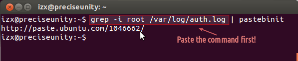

  • Но для команды сначала скопируйте и вставьте команду в терминал, а затем введите
    | pastebinit после этого и нажмите Enter (см. скриншот ниже)
    • | Символ можно получить, нажав Shift + \, который обычно находится ниже клавиши Backspace.
    • Наведите указатель мыши на ссылку - она ​​будет подчеркнута - щелкните правой кнопкой мыши и скопируйте адрес ссылки, как описано выше. введите описание изображения здесь

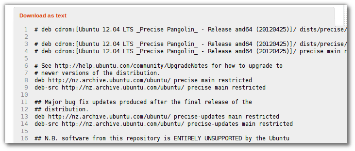

5. Необязательно: просмотрите свою вставку ссылки и вставьте только выбранные строки из нее в свою AskUbuntu
  • Вы также можете вставить ссылку в адресную строку вашего браузера или щелкнуть ссылку после того, как вы добавили / отредактировали ее в AskUbuntu, чтобы просмотреть ее на pastebin. Это будет выглядеть примерно так:
    • Обратите внимание на номера строк. Вы также можете скопировать и вставить выбранные / запрошенные строки прямо в свой вопрос AskUbuntu.

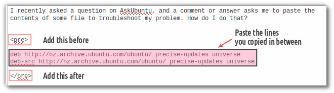

    • Вставьте вставленные строки с тегами
       и , как показано ниже, чтобы они отображались в вопросе как отдельные строки, а не смешивались вместе: введите описание изображения здесь

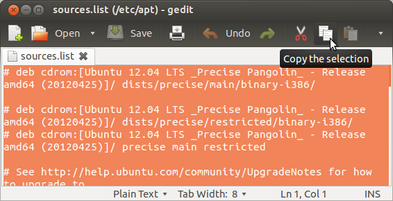

Альтернативный способ вставки файла с помощью редактора
Это может быть полезно, если у вас возникли проблемы с Центром программного обеспечения, диспетчером обновлений или apt-get и не может установить пастибинит; это работает только для файлов, а не команд.
  • Выберите и скопируйте имя файла из AskUbuntu в буфер обмена с помощью Ctrl-C.
  • Откройте терминал, как показано в шаге 1, и введите gedit, затем пробел, а затем щелкните правой кнопкой мыши, чтобы вставить имя файла, как в шаге 3, и нажмите Enter
    • Тип пользователей Lubuntu leafpad вместо gedit; Тип пользователей Kubuntu kate

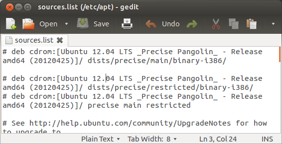

  • Редактор откроется с файлом:
  • Щелкните в любом месте окна редактора и нажмите Ctrl + A. Весь текст теперь должен быть выделен другим цветом:
  • Теперь нажмите Ctrl + C (или кнопку "Копировать", если вы знаете, где это находится), чтобы скопировать весь файл в буфер обмена.
