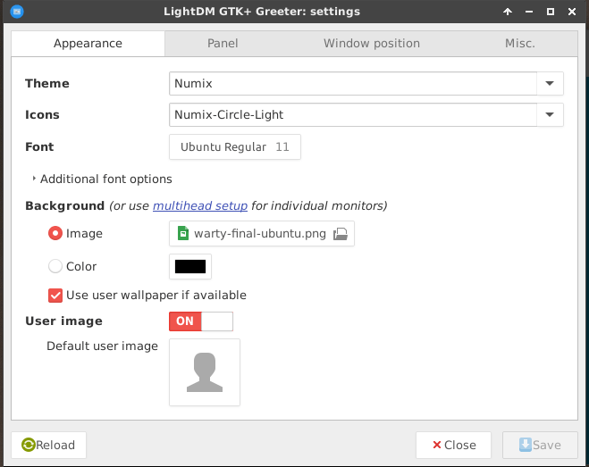

Просто установите это:
sudo apt-get install lightdm-gtk-greeter-settings
Затем запустите программу с графическим интерфейсом " LightDM GTK + Greeter settings ". Настройте в ней то, что вы хотите, и затем перезагрузите компьютер.
