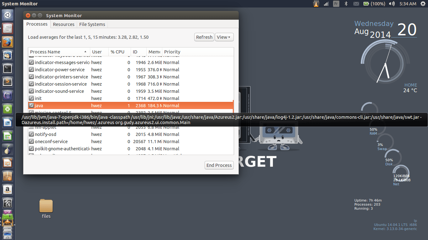

Если вы закроете его, процесс продолжит работать, и (заполнение и загрузка) вы можете убить процесс
pidof Java
kill <pid number>
или вы можете использовать "системный монитор" введите описание изображения здесь
на этом рисунке показано, что на "Java" запущено имя приложения "Azureus" ("Vuze" - это приложение, созданное компанией "Azureus")
после завершения процесса вы можете снова открыть "Vuze"
