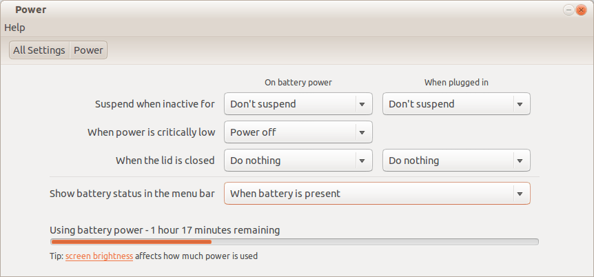

Я посмотрел в настройках питания, чтобы убедиться, что он установлен, чтобы показать независимо от того, что:
настройки мощности
Я предполагаю, что "когда батарея присутствует" означает "показывать индикатор батареи, заряжается ли он или подключен, или что-то еще, если физическая батарея находится в ноутбуке". Я также попробовал другой вариант, "когда батарея заряжается или используется", но это не имеет значения.

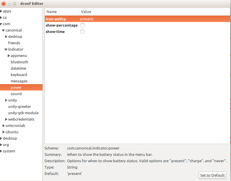

(1)
sudo apt-get install indicator-applet-complete
sudo apt-get install dconf-editor
менять icon-policy в present, Это может помочь вам.
