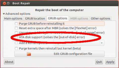

Теперь запустите восстановление загрузчика, нажмите Advanced options -> GRUB options вкладку и проверьте ATA disk support (solves the [out-of-disk] error) вариант, то Apply, Перезагрузитесь, и, надеюсь, это позаботится о проблеме.
Восстановление загрузки - Дополнительные параметры - Параметры Grub

Когда кто-то получает Out of disk ошибка, есть два решения, чтобы попробовать (в этом порядке):
  1. Сначала попробуйте ATA disk support Опция Boot-Repair, как описано в revrendj1, затем перезагрузите компьютер. Это очень легко, но не всегда решает проблему.
  2. Затем, если все еще плохо, создайте небольшой отдельный раздел / boot в начале диска. Смотрите https://help.ubuntu.com/community/BootPartition
