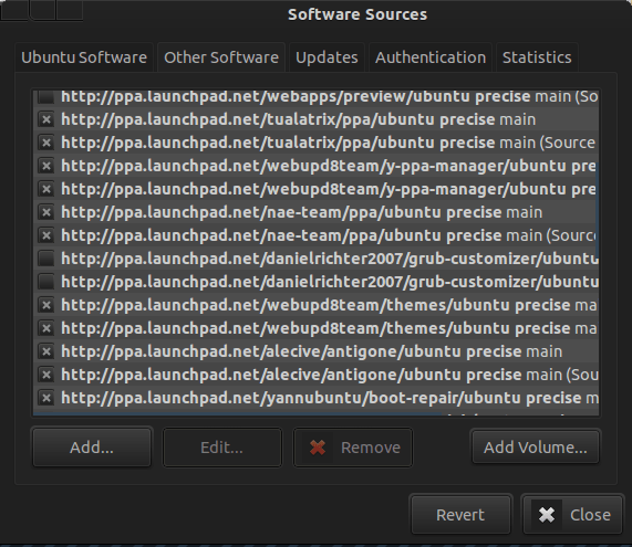

Для удаления Gnome 3 PPA откройте software sources из тире или через update manager в settings меню, затем перейдите в качестве изображения и удалите или удалите gnome 3 ppa списки вручную (у меня его нет:P). Тогда делай sudo apt-get update && sudo apt-get upgrade и установите оболочку gnome, как указано выше.
