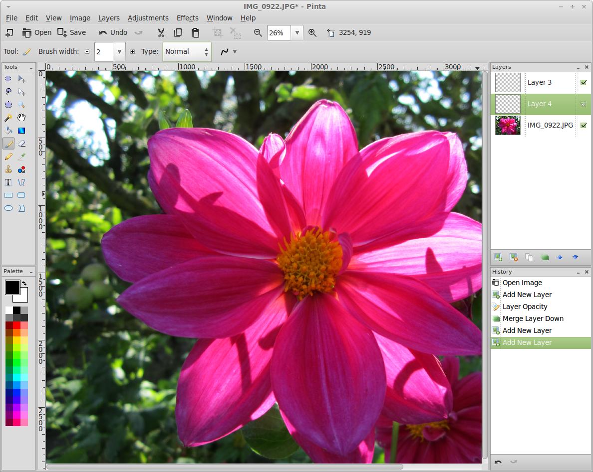

Я использовал программу Pinta, который является GTK-реализацией Paint.net версии 3; таким образом, это может показаться знакомым людям, которые использовали эту другую программу. Он имеет хорошую поддержку слоев изображения, хотя, очевидно, не так, как GIMP, Убедитесь, что у вас есть панель инструментов слоя, открытая и видимая на экране (см. Правую часть скриншота); это можно включить из View > Tool Windows > Layers, В верхней части строки меню находится вкладка слоев, в которой есть опции для добавления новых слоев, объединения слоев, изменения различных уровней прозрачности и многое другое.
Можно многое сделать в Pinta со слоями, как показано в этом руководстве, и это отличное введение в функциональность слоев программ. Очевидно, что фоны и объекты могут быть удалены, изменены или сделаны прозрачными. Другие фотографии или объекты могут быть наложены на существующие изображения, а затем результат объединен и сохранен как новый файл. GIMP имеет больше опций и функций, но Пинта, вероятно, будет достаточно для относительно простого редактирования изображений со слоями.
Как примечание, версия Pinta в репозиториях есть версия 1.1; последняя доступная версия - 1.3, которая имеет некоторые улучшения в обработке слоев и одно или два исправления ошибок. В частности, теперь слои можно поворачивать и масштабировать, что может быть полезно в некоторых проектах. Последняя версия доступна в виде PPA:
