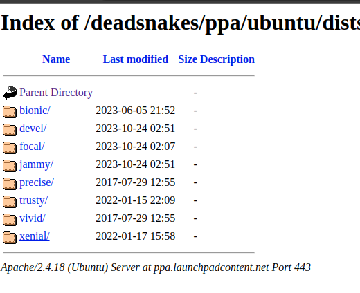

Посетив ссылку в ошибке, похоже, что она не будет установлена ​​через ppa. Есть ли другая возможность?
Причина проста: PPA хранит только файлы релизов до Jammy. По этой причине новые версии Ubuntu не поддерживаются. Вы можете попробовать установить более старую версию — если вы знаете, что делаете, и осознаете риски.
За исключением этого, срок службы Python 3.7 истек, и он не поддерживается с конца июня 2023 года. Так что вы, скорее всего, больше не захотите его использовать.
