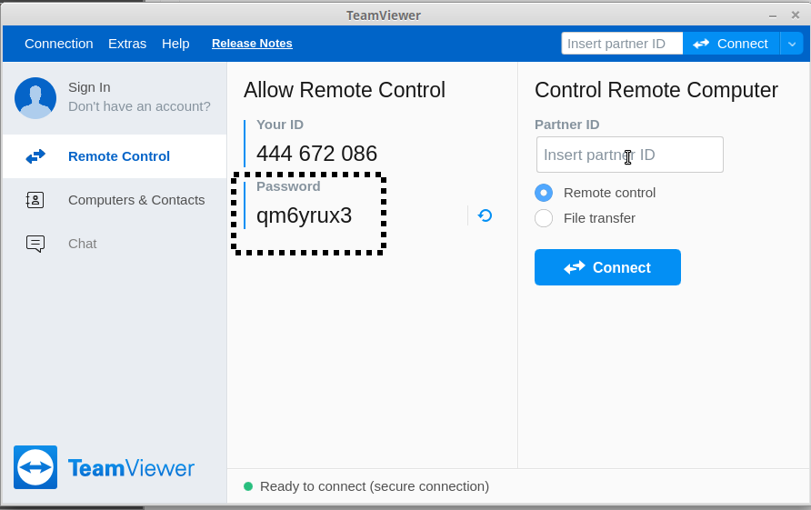

Эту информацию можно легко получить в окне, открывающемся TeamViewer при его запуске. Это окно показано на следующем рисунке, где пароль (qm6yrux3) выделен пунктирным прямоугольником:
Моя проблема заключается в том, что я не могу отобразить предыдущее окно TeamViewer на мониторе моего устройства, поэтому мне нужно узнать идентификатор клиента и случайный пароль другим способом, кроме оконного интерфейса TeamViewer.

Пароли хранятся в вашей системе в зашифрованном виде, начиная с версии 10, если я правильно помню, так что нет: это невозможно. Единственная доступная информация взята из:
      sudo teamviewer info
и это не содержит случайный пароль.
Единственный способ получить случайный пароль — активировать интерфейс TeamViewer.
