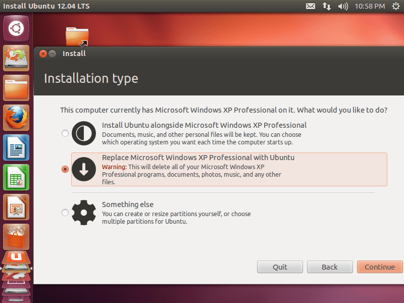

  4. Вы получите один из следующих двух экранов. Выберите выделенный вариант (не волнуйтесь, мы не будем удалять Windows...)

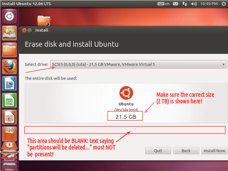

  5. Это важная часть: выберите правильный (пустой) жесткий диск, проверив отображаемый размер, как показано ниже:
