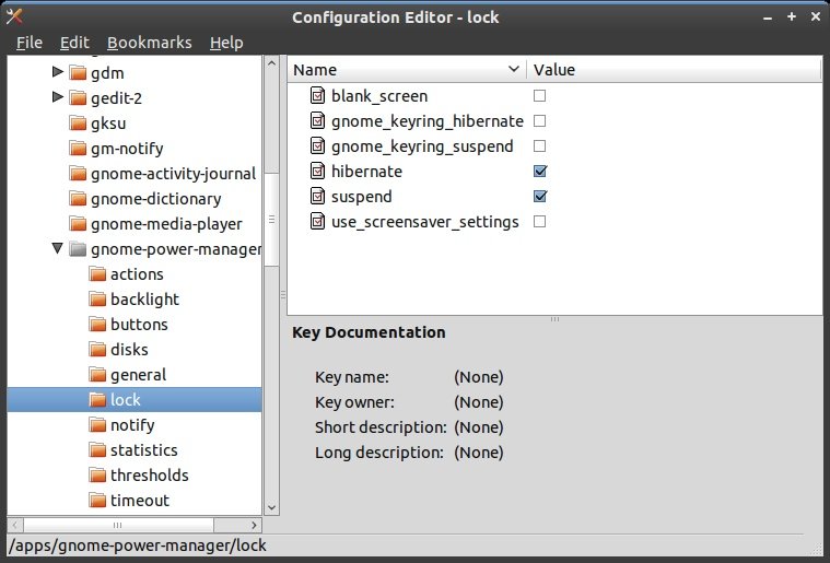

Запустите gconf-editor (нажмите ALT-F2, затем введите gconf-editor).
Перейдите к Apps/gnome-power-manager, затем нажмите "заблокировать".
У вас есть два варианта: либо убрать галочку "приостановить", либо поставить галочку "use_screensaver_settings" (конечно, вам нужно будет перейти к настройкам заставки и удалить опцию "Блокировка экрана").
альтернативный текст
А также:
Это полностью отключит блокировку, поэтому вы не сможете заблокировать экран, даже если захотите, но если вам все равно, просто введите эту команду:

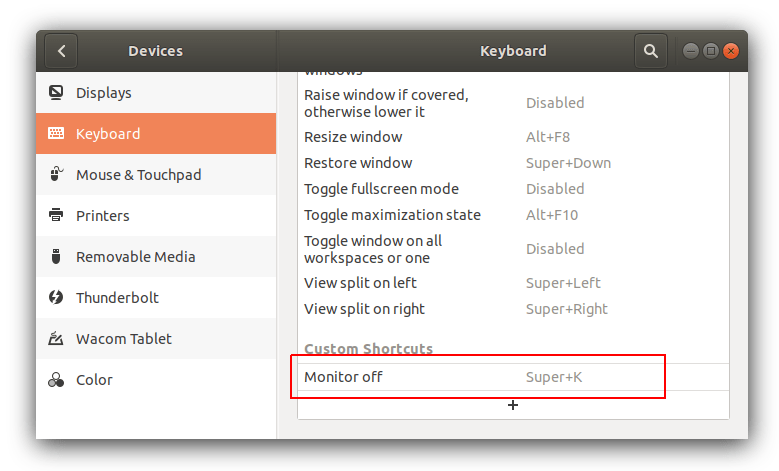

Я хотел выключить монитор ("заблокировать") и вернуться без запроса пароля.
Я использую Ubuntu 18.04. После того, как мне надоели все связанные настройки:
  • гном-центр управления
    • пользователи
    • сила
    • Конфиденциальность
  • dconf-редактор
    • отключить блокировку экрана
    • ubuntu-lock-on-suspend
    • / org / gnome / рабочий стол / заставка /
В итоге я создал новую горячую клавишу (скажем, Super+K), которая запускает эту команду:
gnome-screensaver-command -a
который "активирует заставку", в моем случае он пустой и выключает монитор.
Поэтому я могу решить, хочу ли я активировать базовую блокировку или блокировку, защищенную паролем.
Note Super+L по умолчанию активирует блокировку:
gnome-screensaver-command -l
