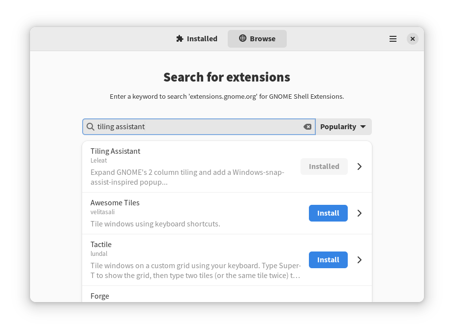

  1. Откройте Диспетчер расширений и щелкните вкладку Обзор .
  2. Найдите «tiling Assistant» и нажмите «Установить» , чтобы установить расширение (я уже установил его на скриншоте):

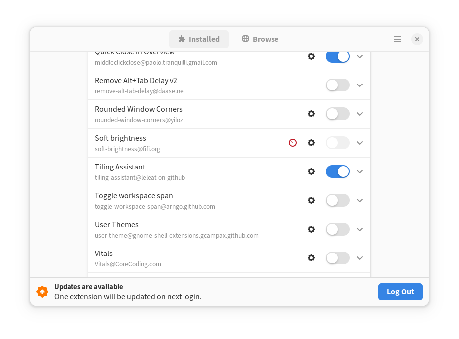

  3. Перейдите на вкладку «Установлено» и нажмите кнопку шестеренки рядом с Tiling Assistant , чтобы открыть настройки расширения:

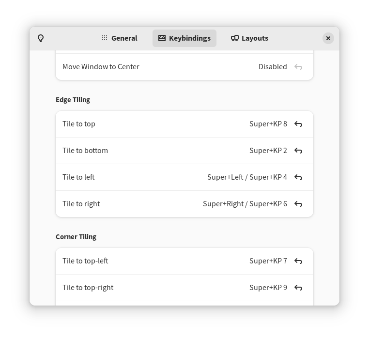

  4. В открывшемся окне перейдите на вкладку Keybindings и перейдите к Edge tiling:
  5. Измените ярлыки для «Плитка вверху» и «Плитка внизу» на ярлыки по вашему выбору.
  6. Теперь вы сможете использовать эти ярлыки для размещения окон в верхней и нижней частях экрана. Вы также можете сделать то же самое, перетащив окно с помощью мыши к верхнему или нижнему краю экрана.
