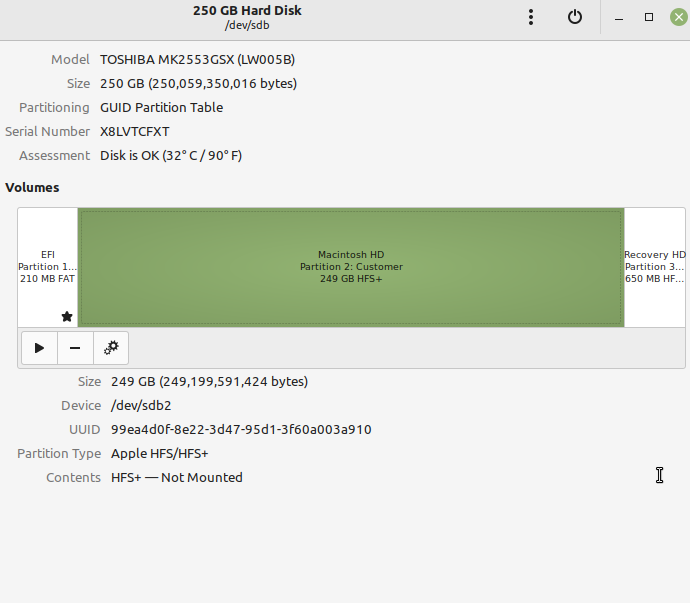

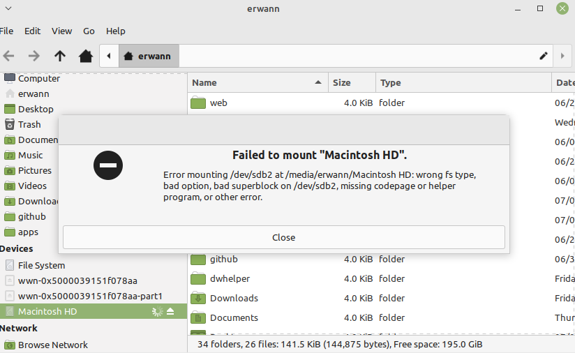

Я пытаюсь прочитать (а не записать) содержимое диска HFS+ на основе этого поста . Он автоматически отображается в файловом менеджере, но я не могу изучить диск. Существует противоречивая информация о том, смонтирован он или нет.

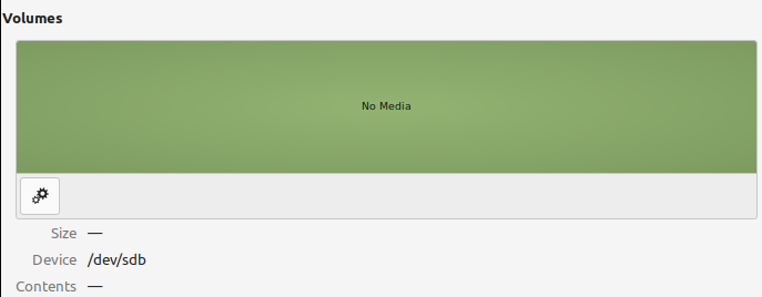

У меня есть еще одна проблема, которая мешает мне экспериментировать: eject не отвечает, поэтому я отключаю/переподключаю разъем USB. Но тогда его нет в списке lsblkи отображается как «Нет носителя» в gnome-disk-utility. Единственный способ снова смонтировать его, который я смог придумать, - это перезагрузить компьютер. Это явно утомительно, так что я мог сделать вместо этого?

Попробуй это:
Подключите внешний жесткий диск
Размонтировать диск
Бежать:
       sudo apt update
 sudo apt install hfsprogs
 sudo fsck.hfsplus -f /dev/sdb2
Перемонтировать диск
Теперь диск доступен для чтения и записи.
Как отмечает @redseven в комментариях к ответу, вот важная часть вашего dmesgвыход:
      [ 7619.684210] blk_update_request: I/O error, dev sdb, sector 0 op 0x0:(READ) flags 0x0 phys_seg 1 prio class 0
[ 7619.684222] Buffer I/O error on dev sdb, logical block 0, async page read
Вероятно, это указывает на какой-то аппаратный сбой. Я бы запустил самопроверку диска SMART на диске. Вы можете сделать это либо с помощью smartctlутилита командной строки ( smartctl --helpдля доступных опций) или с помощью графической утилиты. Я рекомендую GSmartControl, но только потому, что это то, с чем я знаком и это довольно разумно - если вы найдете другой инструмент, который вам больше нравится, не стесняйтесь использовать его.
Я бы сначала провел полную автономную проверку и проверил общие результаты работоспособности. Затем проверьте наличие атрибутов в этой таблице, выделенной красным: https://en.wikipedia.org/wiki/SMART#ATA_S.MART_attributes .
Высокие уровни этих значений (по состоянию на июль 2022 г.) указывают на надвигающийся отказ диска.
