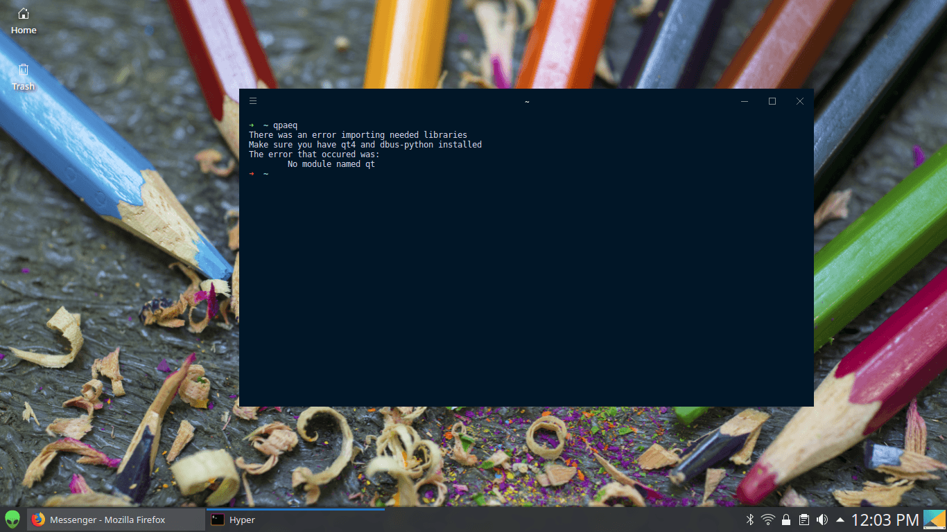

При запуске из терминала с qpaeq это показывают так:
Попробуйте установить указанные пакеты:
sudo apt install dbus-python qt4
Затем попробуйте запустить pulseaudio.

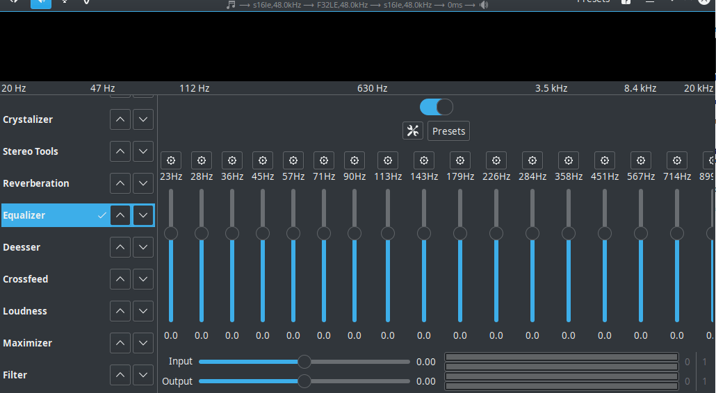

Лучший пакет и решение, которое я нашел для Ubuntu 18.04 LTS или выше, а не для pyqt4 и некоторых других проблем с pulseaudio-equizer
sudo add-apt-repository ppa:mikhailnov/pulseeffects -y
sudo apt install pulseeffects pulseaudio
который установил все, включая pulaudio эквалайзер и т. д

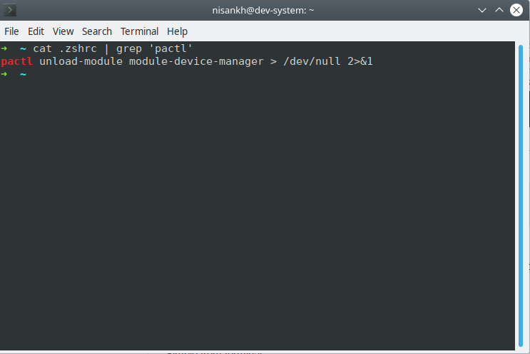

и так как я использую KUBUNTU 18.04, я дополнительно обновил мой '~/.zshrc' (другие могут добавить это в '~/.bashrc', если вы используете bash в качестве оболочки по умолчанию), добавив эту строку в конец в.zshrc':
pactl unload-module module-device-manager > /dev/null 2>&1
ИЛИ ЖЕ
Просто из терминала:
Для БашРЦ echo "pactl unload-module module-device-manager > /dev/null 2>&1" >> ~/.bashrc
Для zshrc echo "pactl unload-module module-device-manager > /dev/null 2>&1" >> ~/.zshrc
Теперь все работает, как я хотел

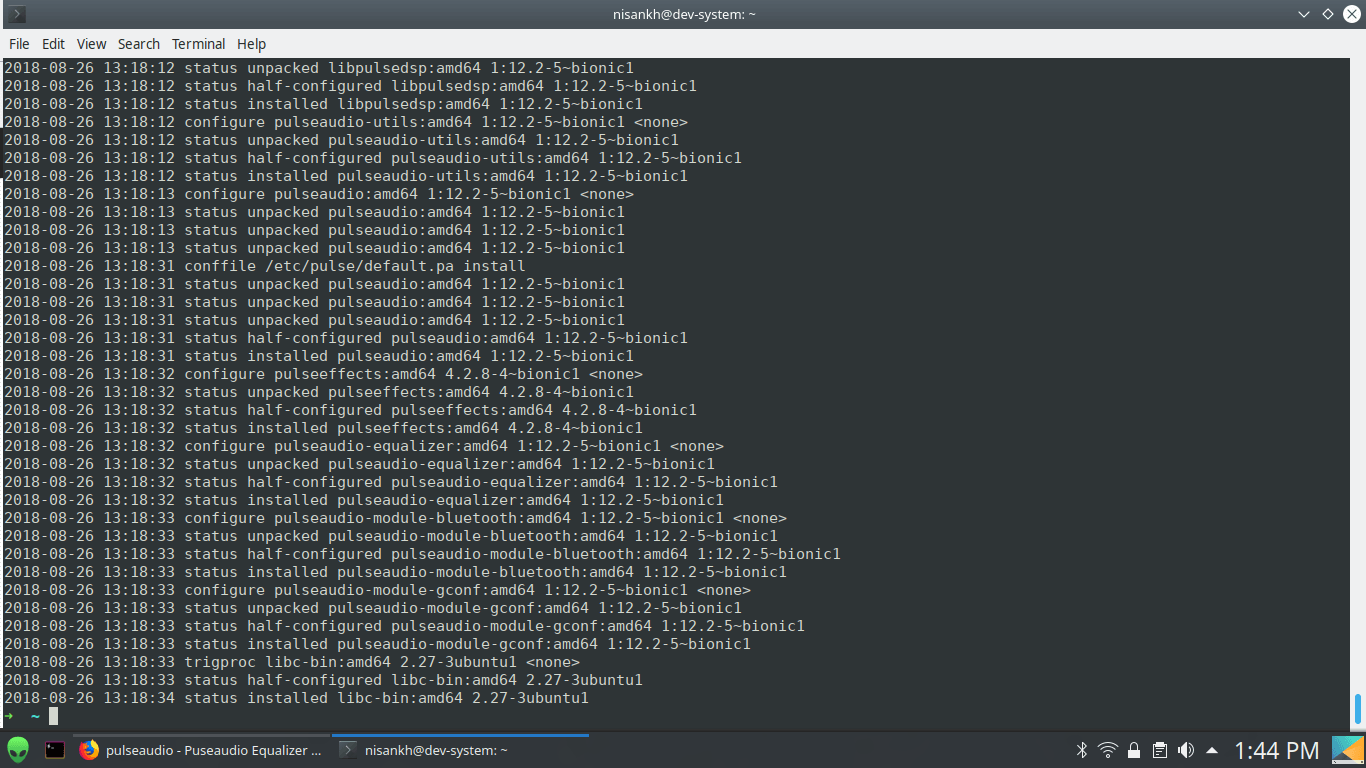

Установленные пакеты с pulseaudio-эквалайзером и др. Скриншот журнала
.zshrc добавлен с новой строкой Скриншот
