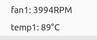

lm-sensors и psensor имеют разные показания temp1
Используя psensor, temp1 показывает температуру около 92 градусов Цельсия (а вентилятор вращается со скоростью около 4000 об/мин), в то время как показания lm-sensors temp1 составляют 32 градуса.
Это показания сенсора.
Это показания люминесцентных датчиков.
С одной стороны, 90-100 градусов - это очень много, и мой ноутбук (thinkpad t490) не горячий на ощупь, хотя это может быть связано с теплопроводностью). С другой стороны, датчик считывает 90-100 градусов, даже когда мой ноутбук был выключен в течение нескольких часов, а моя рабочая среда немного холодная (около 20-25 градусов), что заставляет меня думать, что это не точно.
Может ли кто-нибудь помочь мне понять, есть ли какие-либо различия между ними (показания lm-датчика и показания сенсора) или это вызвано ошибкой?
Когда вы говорите, что бежите lm-sensors, я предположил, что вы имели в виду sensors, потому что это двоичный файл, который устанавливает lm-sensors. Но в своем комментарии вы говорите, что бежите service lm-sensors statusв чем твоя проблема. Что не включено в ваш снимок экрана, так это метка времени, которая также находится в этой строке. Когда я запускаю это, я получаю:
        Dec 04 10:59:38 redacted-hostname sensors[878]: temp1:        +42.0°C  (crit = +128.0°C)
Обратите внимание на отметку времени, 34 дня назад. Когда я бегу uptimeУ меня 34 дня. Вывод, который вы видите из службы, взят из журналов запуска службы.
