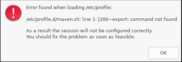

когда я запускаю свой ноутбук, я получаю следующее сообщение об ошибке:
Обнаружена ошибка при загрузке /etc/profile.d/maven.sh: строка 1:[200~ экспорт: команда не найдена
Скриншот ошибки
Может ли кто-нибудь предоставить мне решение? похоже, это уникальная проблема, и я не смог найти решения ни на этом сайте, ни где-либо еще. Уникальный в том смысле, что я больше нигде не видел, чтобы он говорил об ошибке в "строке 1".
Заранее спасибо!
Проверьте содержимое файла /etc/profile.d/maven.sh. Если вы создали его сами, удалите мусорные символы [200~с начала файла и проверьте, нет ли в оставшейся части файла мусора. Если он поставляется с каким-либо установленным вами пакетом, перенастройте или переустановите этот пакет.
В первой строке вашего скрипта должен быть указан интерпретатор скрипта, используя #!соглашение. Если первая строка не похожа на .
#!/bin/bash
используется старый интерпретатор. /bin/shне понимает .
Поместите приведенный выше код перед вашим export.
