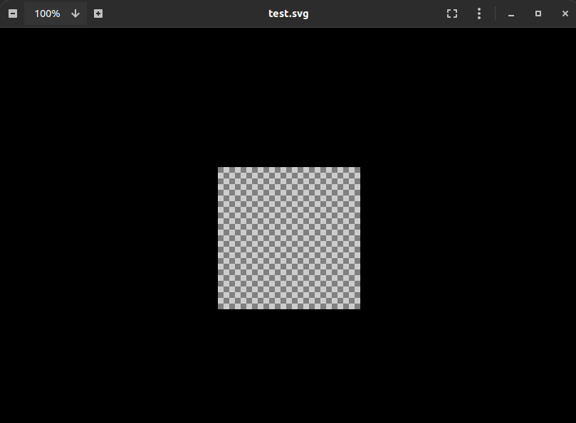

Теперь попробуйте просмотреть test.svg. Я пробовал средство просмотра изображений по умолчанию, Geeqie и Inkscape. Ни один из них не может правильно отобразить test.svg. Браузеры прекрасно с этим справляются. Я использую Убунту 20.04
Все они показывают подобное
