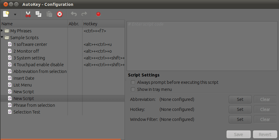

  3. Как настроить 1 2 3, как показано на рис.
    3.1 Для Ubuntu Software Center
    3.2 Для системных настроек
    3.3 Для выключения экрана

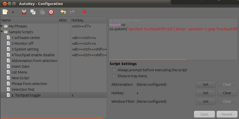

Шаг 1:
Нажмите Ctrl + Shift + N или от File > Create.. > New Script, Переименуйте с тем, что вам нравится.
вставьте ниже код, как показано,
import os
os.system("synclient TouchpadOff=$(if [ $(expr `synclient -l | grep TouchpadOff | cut -f2 -d =`) -eq 0 ]; then echo 1; else echo 0; fi)")
Тогда в правом нижнем углу есть три Set кнопки для установки Abbreviation или же Hotkey или же Window Filter, Нажмите второй Set кнопка (потому что мы хотим установить горячую клавишу).
Нажмите Press to Set и нажмите клавишу, которую хотите назначить (в вашем случае fn + f3. Я нажимаю fn + f1).
Нажмите OK,
Нажмите Save в правом нижнем углу.
Теперь вы увидите вашу горячую клавишу на левой панели в HotKey столбец (в моем случае есть странный ключ, как I потому что я назначил fn + f1).
Вы установили горячую клавишу для включения / выключения сенсорной панели (я кодировал, чтобы она переключалась, а не просто использовалась для ее блокировки. Возможно, вам понравится:-)).
==> Перейти к Step 1 описано выше.
просто используйте этот код при вставке.
import os
os.system("/usr/bin/software-center %u")
и установить горячую клавишу для 1 Вы показали на скриншоте.
вот это вы связали 1 за Software Center,
import os
os.system("gnome-control-center")
и установить горячую клавишу для 2 Вы показали на скриншоте.
вот это вы связали 2 за System Settings,
import os
os.system("xset dpms force off")
и установить горячую клавишу для 3 Вы показали на скриншоте.
вот это вы связали 3 за Monitor off,
