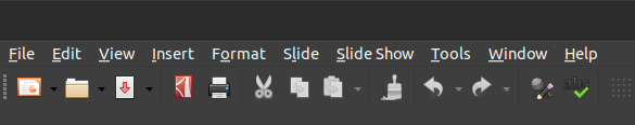

Насколько я понимаю, это не проблема, связанная с дистрибутивом, а то, что происходит с более новыми версиями GTK и, следовательно, со всеми более новыми выпусками Ubuntu после 20.04. Поэтому всякий раз, когда у меня есть панель инструментов в приложении (LibreOffice, Terminal и т. д.), ALT + F, например, выбирает вкладку «Файлы». Вот так:
Однако это переопределяет любые сочетания клавиш для конкретного приложения, такие как CTRL + ALT + F (вставить сноску). Я не использую эти мнемонические сочетания клавиш, поэтому лучше их просто отключить. Итак, как мне этого добиться? Параметры ярлыка Ubuntu не были указаны в списке.
Мнемоники не определены на уровне рабочего стола. Они определяются на уровне приложения. Следовательно, их необходимо отключить для каждого приложения. В большинстве случаев это не настраивается пользователем и должно быть изменено в исходном коде.
Итак, для вашей проблемы Y , т.е. как отключить горячие клавиши меню.
Что касается вашей реальной проблемы X , то есть, когда ваш пользовательский ярлык Ctrl+Alt+Fдля вставки сноски не работает и вместо этого ведет себя так, как если бы вы нажали Alt+F, это ошибка, о которой сообщается для выпуска 7.3.1.3. Поскольку вы не указали ни используемую вами версию Ubuntu, ни версию, можно предположить, что вы используете уязвимую версию. Проблема была решена в сборке 7.3.3.
