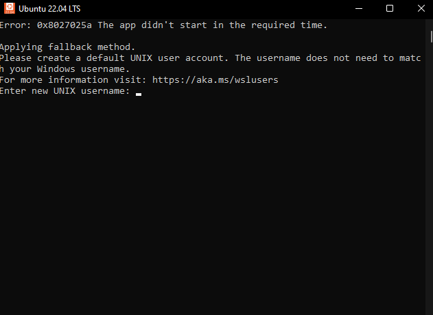

Как исправить ошибку 0x8027025a при установке Ubuntu 22.04 LTS на WSL?
Следующее сообщение об ошибке появилось, когда я попытался установить Ubuntu 22.04 LTS на WSL. Я не могу ничего напечатать, поэтому я не могу завершить настройку.

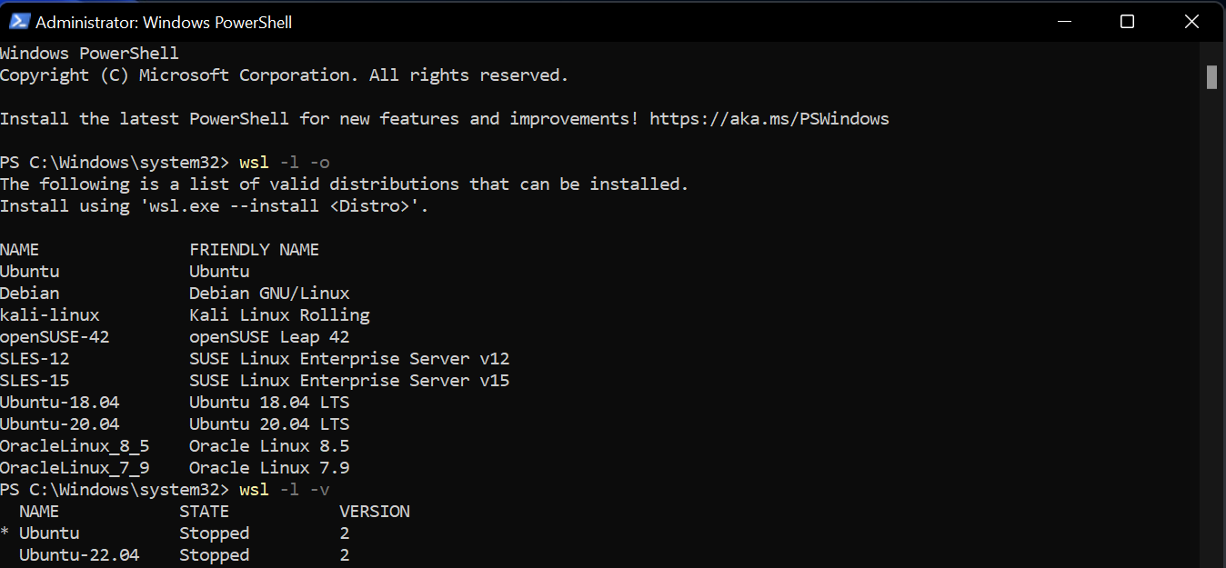

Это результаты , которые я получаю от команд «wsl -l -o» и «wsl -l -v».
Это Ubuntu-22.04, работающая после неудачной установки.
Как я могу это исправить?

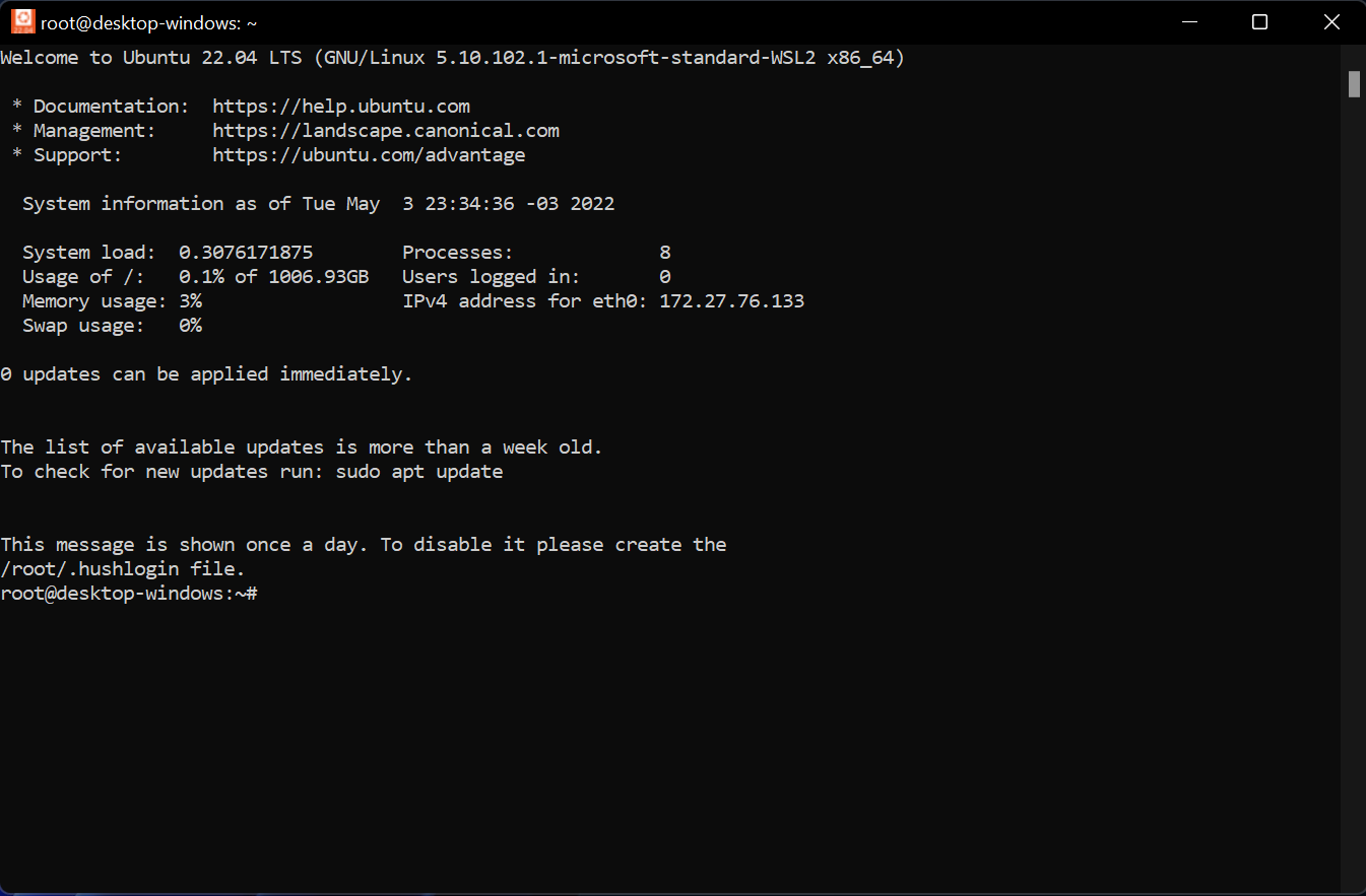

Если все прошло хорошо, вы должны быть в Ubuntu22.04 в качестве пользователя по умолчанию.

  1. Снова запустите Ubuntu и убедитесь, что он все еще работает, теперь уже под WSL 2.

  • В моем случае я обычно вижу проблему после шага 6 или 7. Когда он переходит к терминалу, он думает , что что-то на предыдущих шагах не завершилось успешно. Затем он пытается запросить имя пользователя и пароль, используя «старый метод», который терпит неудачу, поскольку он уже был установлен с помощью графического установщика.
    В этом случае вы можете попробовать закрыть существующее окно терминала и перезапустить его через wsl ~ -d Ubuntu-22.04. Если он запускается как root, проверьте, существует ли ваше имя пользователя в /etc/passwd. Если это так, установите его по умолчанию с помощью sudo -e /etc/wsl.confи добавьте записи, как указано в этом ответе суперпользователя (метод 1).

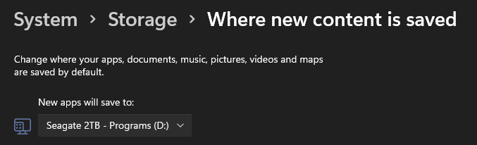

Это может не подходить для всех. Но в моем случае установка места установки приложения по умолчанию на другие диски, кроме моего системного диска (C:), всегда приводит к одной и той же ошибке. Я также попробовал классический способ установки WSL на свой диск D:\, вручную загрузив и распаковав его в каталог на этом диске, но столкнулся с той же ошибкой.
Это облом, так как я не хотел загружать свой диск C:\ приложениями, но это то, что есть. После очистки ошибочной установки, вернув его на C:\, а затем установив Ubuntu 22.04 из MS Store, я могу полностью настроить дистрибутив.
Если у вас мало места на системном диске, сначала попробуйте другие ответы.
