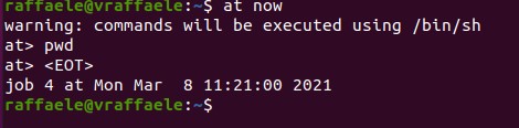

Запуск команды pwd с использованием at - at ничего не делает
Я пытаюсь узнать, как использовать команду, и для этого я попытался запустить команду, но, похоже, ничего не происходит:
Как я могу запустить команду типа pwdиспользуя at?
Вывод не производится в текущем окне терминала. Вам нужно отправить его куда-нибудь. Например, в файл журнала, по электронной почте, ...
      pwd >> pwd.log
Затем вы можете проверить вывод:
      cat pwd.log
#or
tail -f pwd.log
