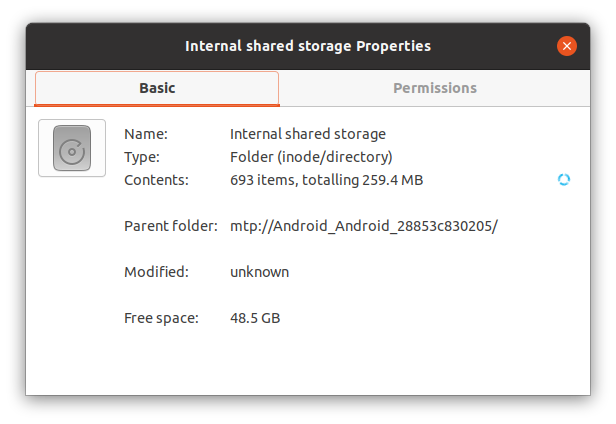

Я решил это так:
  • Перезапустите Redmi, не подключая его к компьютеру.
  • Перезагрузите компьютер без подключенного USB-порта, особенно таких устройств, как принтеры или сканеры.
  • Подключите Redmi через обычный USB-порт, когда появится запрос « Использовать USB для... », выберите «Передача файлов » .
  • Теперь откройте местоположение вашего телефона Redmi в Ubuntu. Сообщение об ошибке не должно появиться
