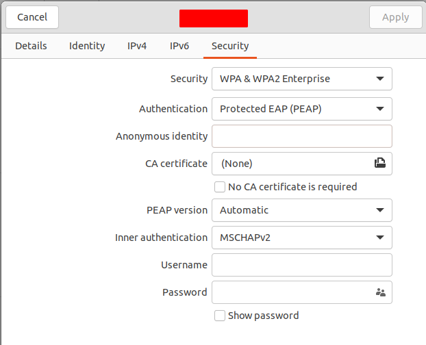

Невозможно подключиться к Wi-Fi Ubuntu 20.04 с ядром 5.13.0-39-generic Сетевой контроллер: Intel Corporation Wireless-AC 9560 [Пик Джефферсона]
По какой-то причине вчера я мог нормально использовать Wi-Fi-соединение, а теперь (на следующий) день я не могу подключиться ни к одной беспроводной точке. Я не уверен, но возможно, что вчера я обновил ядро, что могло привести к этому.
Я попытался решить проблему, следуя методу, описанному в разделе « Беспроводная сеть, которая не отображается с картой iwlwifi», так как я получил ту же ошибку:
Ошибка! /var/lib/dkms/backport-iwlwifi/8324/5.13.0-39-generic/x86_64/dkms.conf для модуля backport-iwlwifi включает директиву BUILD_EXCLUSIVE, которая не соответствует этому ядру/архиву. Это указывает на то, что его не следует строить. Пропущено.
при попытке переустановить «backport-iwlwifi-dkms», похоже, это не решило проблему. Хотя попытка удалить команду до того, как я попытался установить версию «9340-0ubuntu4», привела к ошибке
sudo dkms remove backport-iwlwifi/8324 -k 5.13.0-39-generic привело к ошибке Ошибка! В дереве DKMS нет экземпляров модуля: backport-iwlwifi8324.
Я все равно попробовал предложенное решение, так как понятия не имею, что еще делать, но, похоже, это не решило проблему. Моя версия ядра 5.13.0-39-универсальная. Некоторая информация:

Извините, если оформление не очень удачное, первый раз создаю тему.
РЕДАКТИРОВАТЬ:

Из комментариев...
Конфигурация беспроводной безопасности:
WPA и WPA2 Enterprise, аутентификация PEAP с сертификатом CA. Внутренняя аутентификация — MSCHAPv2.
Решение было:
Вчера вечером они (ИТ), похоже, случайно изменили сертификат ЦС, никого не уведомив. Теперь это центр сертификации USERTrust RSA вместо DigiCert Assured ID Root CA.
