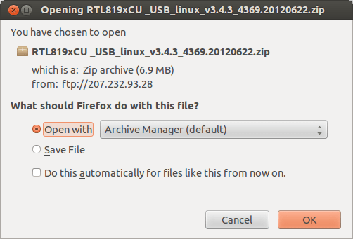

  1. Первым шагом для устранения проблемы является установка последних версий драйверов Linux от производителя чипсетов Realtek.
    • Перейдите с опцией "Открыть с помощью...", указанной при нажатии на загрузку:
