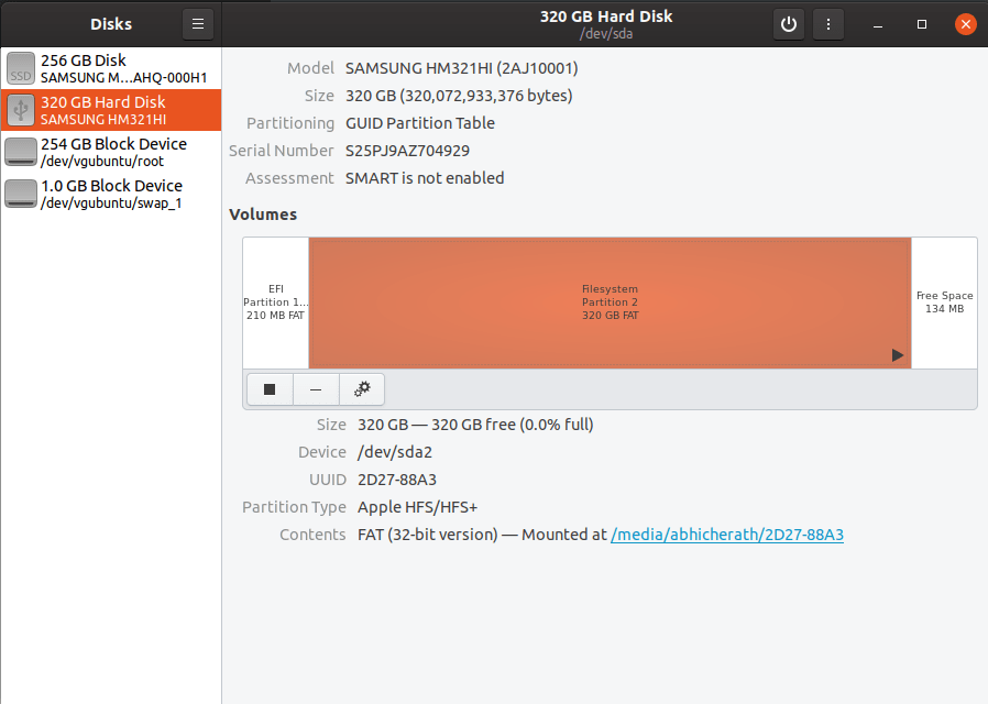

Что это значит, если у меня тип раздела HFS/HFS+, а содержимое - FAT?
Скриншот утилиты Ubuntu disks
Я отформатировал внешний жесткий диск с помощью команды sudo mkfs.vfat /dev/sda2.
Утилита disks по-прежнему показывает, что раздел относится к типу HFS, так что безопасно ли это использовать в данный момент? Я хочу использовать его как переносной диск для резервного копирования.
Пытаюсь смонтировать диск командой sudo mount /dev/sda2 /media показывает: /media: wrong fs type, bad option, bad superblock on /dev/sda2, missing codepage or helper program, or other error.
Следуя информации в этом вопросе: Терминальный метод форматирования накопителя, я использовал команды parted в этой статье для настройки таблицы разделов gpt.
Кроме того, попытка отформатировать его с помощью утилиты дисков заставляет его постоянно сидеть на "создании файловой системы" (или, по крайней мере, 15 часов).
РЕДАКТИРОВАТЬ: ошибка Gparted:
Libparted 3.2
Create Primary Partition #2 (fat32, 293.01 GiB) on /dev/sda  00:02:30    ( ERROR )
create empty partition  00:00:16    ( SUCCESS )
path: /dev/sda1 (partition)
start: 4096000
end: 618588159
size: 614492160 (293.01 GiB)
Set partition name to "BackupEnvy" on /dev/sda1  00:00:25    ( SUCCESS )
clear old file system signatures in /dev/sda1  00:01:49    ( ERROR )
libparted messages    ( ERROR )
Input/output error during read on /dev/sda
The backup GPT table is corrupt, but the primary appears OK, so that will be used.
primary partition table array CRC mismatch
Вы можете попробовать с Gparted, создав новую "Таблицу разделов" и использовать ее по умолчанию ms-dos. Он сотрет таблицу разделов, и вам нужно будет впоследствии создать новую, что даст вам возможность выбрать таблицу форматов, включая NTFS, что может быть лучшим вариантом для ext-диска, поскольку он поддерживается каждой ОС. Ура!
