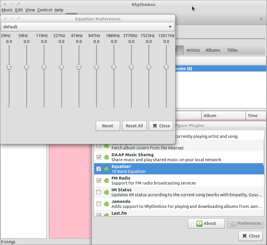

Я искал и обнаружил, что на сайте Rhythmbox плагин доступен, но в меню плагинов Rhythmbox его нет.

Rhythmbox не является каноническим продуктом, поэтому я не думаю, что canonical может что-то с этим сделать. Если вам нужна функция, вы можете запросить ее у разработчиков Rhythmbox. Если вы говорите о стороннем плагине под названием 10 Band Equalizer.
Что вы можете сделать, это создать папку с именем plugins в $HOME/.local/share/rhythmbox и скачать плагин и извлечь папку эквалайзера в plugins папка, которую вы создали.
ИЛИ ЖЕ
Если вы знаете, как использовать git и имеют git установлены. Просто перейти $HOME/.local/share/rhythmbox и делать:
git clone https://github.com/luqmana/rhythmbox-plugins.git plugins
а затем вы можете обновить свой плагин с git pull команда от plugins каталог
Затем включите плагин от Rhythmbox.
Он также может быть установлен через PPA, как описано в связанном вопросе.
Связанный вопрос: - Как мне установить сторонние плагины rhythmbox?
По состоянию на 13/06/2012, этот PPA, кажется, содержит последнюю версию "10 Band Equalizer" (rhythmbox-plugin-equalizer) и отлично работает для меня (на 12.04 и 14.04-64bit).
sudo add-apt-repository ppa:fossfreedom/rhythmbox-plugins
sudo apt-get install rhythmbox-plugin-equalizer
