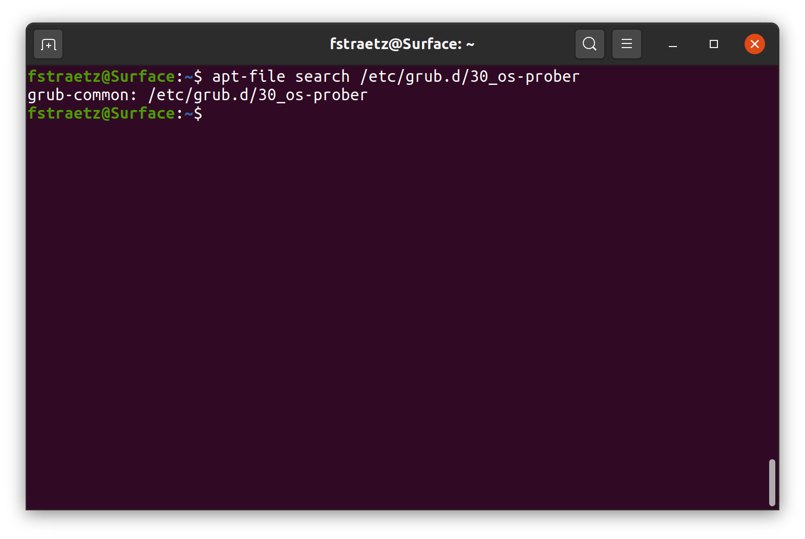

Хотя подход UnKNOWn действительно работает, следует по возможности избегать модификации файлов, установленных базовой системой. В этом случае (например, Ubuntu 20.04) apt-файл показывает, что /etc/grub.d/30_os-prober принадлежит пакету grub-common(это также верно для всех файлов, расположенных в /etc/grub.d/, которые используются update-grub команда для компиляции окончательного файла конфигурации GRUB):
Вывод "поиск apt-файла /etc/grub.d/30_os-prober"
Если пакет grub-commonобновляется в будущем, apt обнаружит изменение и предложит вам решить, что он должен делать (поскольку оба варианта - файл, измененный вами, а также немодифицированный файл от дистрибьютора - действительны). В худшем случае вам придется вручную сравнить и объединить содержимое файла.
