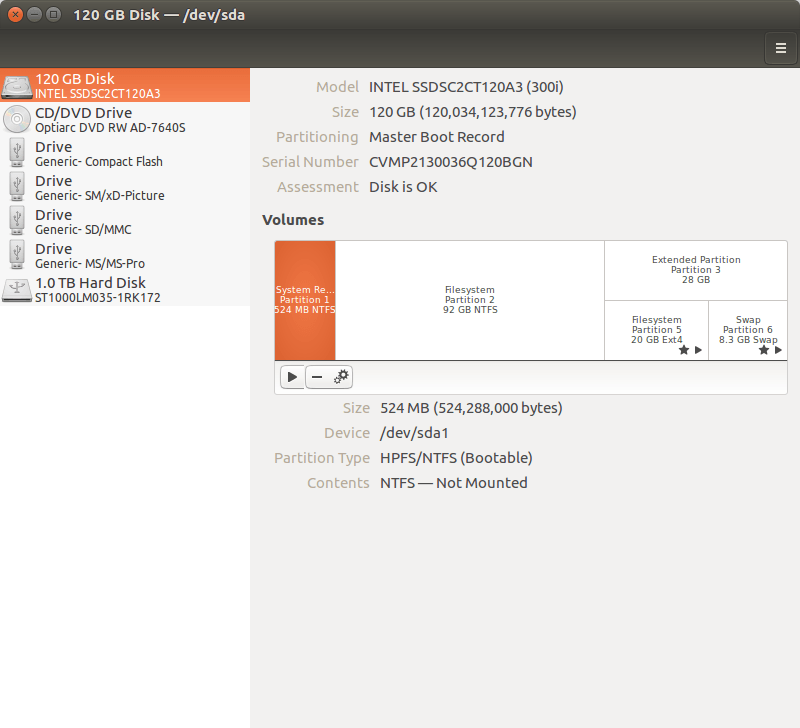

Когда я загружаю компьютер, он кратко предлагает нажать DELETE чтобы зайти в UEFI BIOS, затем перейдите в меню GRUB с предложением выбрать вариант загрузки Ubuntu: универсальный или расширенный. В этом меню нет опции Windows. Когда я установил Ubuntu, я использовал live-USB, следуя официальным учебным пособиям по Ubuntu по установке Ubuntu на USB (с Rufus и файлом iso) и руководству по установке, не отклоняясь от инструкций учебника. После загрузки с USB я успешно установил Ubuntu с опцией OEM. (Загрузка с опцией "Install Ubuntu" не работала, я получил ubi-partman с ошибкой с кодом выхода 151. Windows 10 v. 1511 изначально была установлена ​​на диске с программным обеспечением OEM, где я обновил ее до v. 1703.) Во время установки я решил установить Ubuntu вместе с Windows 10, а затем получил это всплывающее окно здесь.
Исходные разделы все еще видны здесь, показывая, что раздел 1 файловой системы (на котором установлена ​​Windows 10) зарезервирован, загружаем, но не смонтирован NTFS, раздел 5 имеет тип раздела "Linux", смонтированный в корне файловой системы, и раздел 6 имеет тип раздела "Linux swap" и содержит содержимое "Swap (версия 1) - Active").
